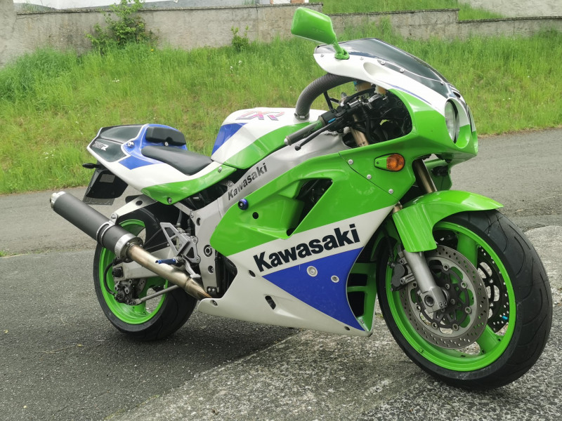

Habe meine K jetzt auch soweit Fertig.
Tüv ohne Mängel.

Hier mal ein paar Bilder

Fußrasten und Blinker müsste ich noch auf Original zurückbauen.
Für den Original Auspuff fehlt mir noch der Halter.

sehr schön, weiter so. :thumpsup: ......das verkleidungsdreieck und die spiegel müssten noch weiß werden und der auspuffhalter, dann wärs perfekt. 8)

Auspufhalter suche ich noch.Spiegel ebenso aber welches Verkleidungsdreieck meinst du?
Beiträge: 4065
Re: K ist wieder auf der Straße
Das Ding unten, zw. den Verkleidungshälften.
Aber grüne Blinker? - Meh.. Zumal hinten eh schon LED Teile verbaut sind.
Die 30 Jahre alten Bremsleitungen müssen auch nicht unbedingt original bleiben.
