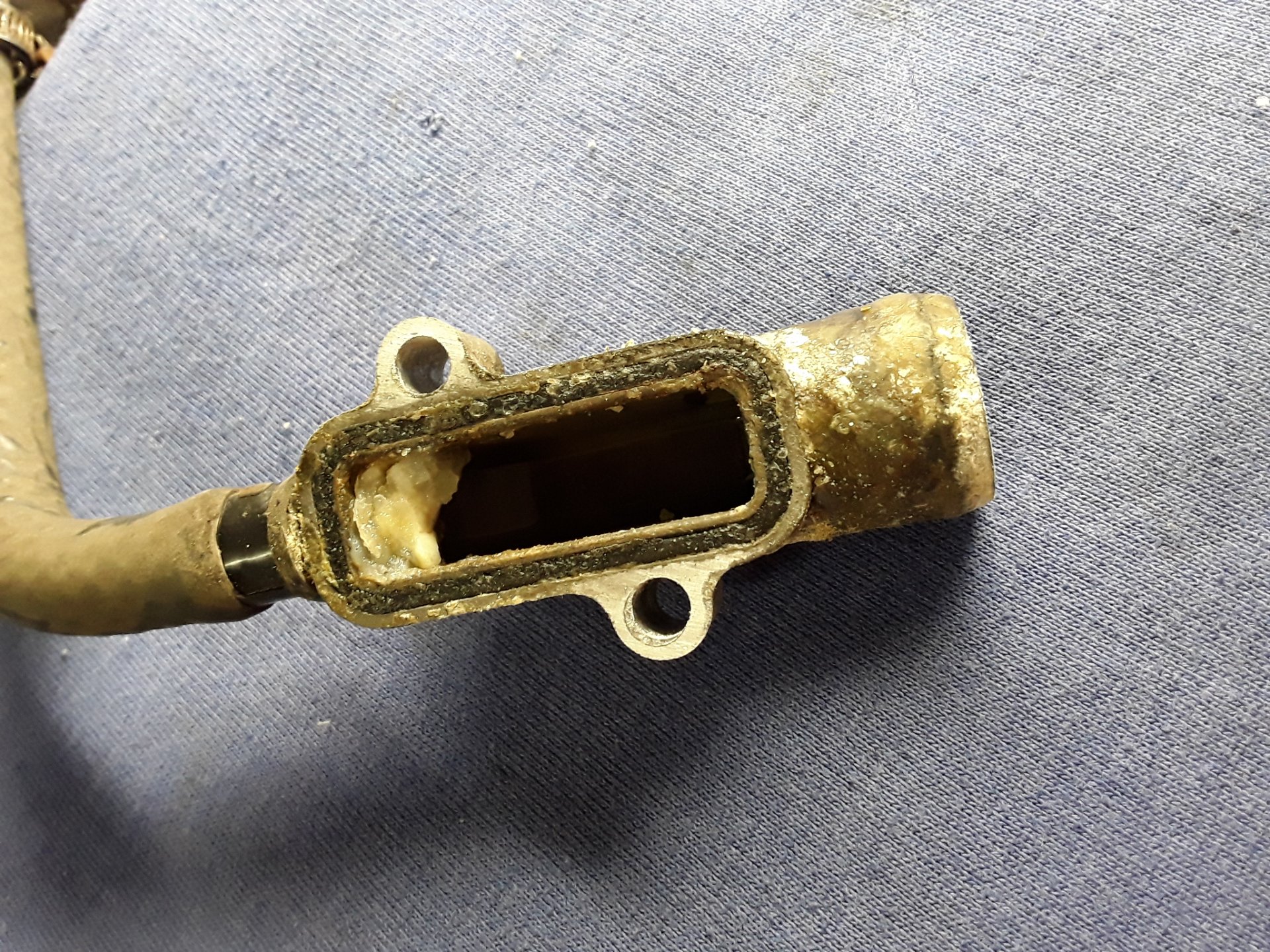

Wasserpumpe 2
Der gesteckte Schlauchanschluss am Wasserpumpendeckel war wegen Rost auch nicht mehr zuretten, ebenso das Verbindungsrohr zum Kühler. Daher beide frisch aus Alu gemacht. Oring als einfaches Normteil für cents.
Der Deckel war außen auch nicht mehr so schön, also mit gestrahlt und lackiert. Mit einer einfachen Strahlpistole und Sprühdose. Am besten geht bei mir: Strahlen, Etchprimer, Lack. Primer ist optional aber Strahlen aktiviert die Oberfläche zusätzlich zum Aufrauen, ist daher besser als Anschleifen.
Für mich hat sich das gelohnt, da ich alles nötige schon hier hatte. Sonst wäre es einfacher, eine gebrauchte Pumpe zu nehmen. Die Schläuche und Rohre sind aber seltener zufinden.

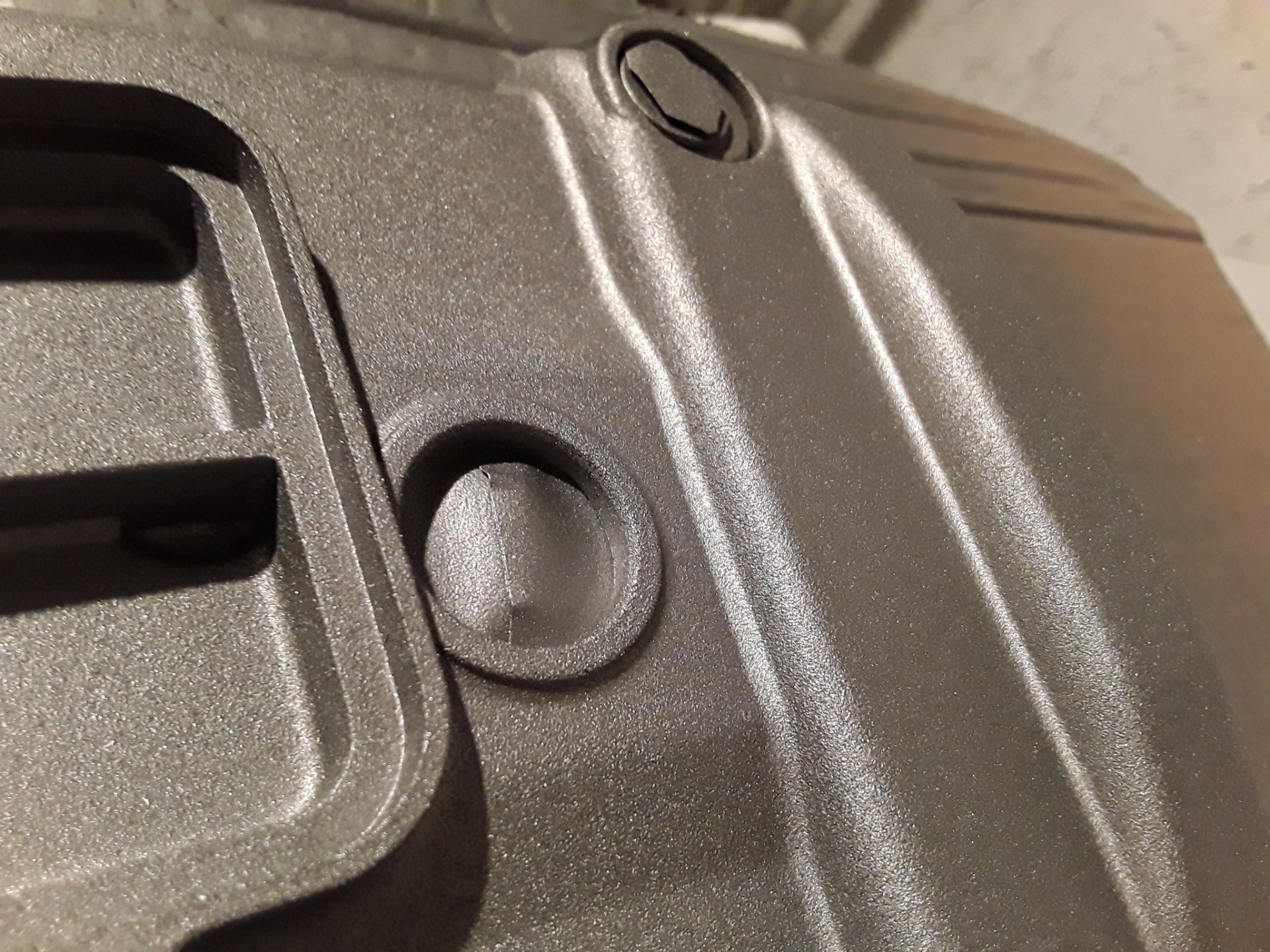

Ventildeckel
Kleinigkeit zum Ventildeckel lackieren, da im Netz keine Eindeutigkeit über Lackieren von Magnesium zu finden ist.
Der original Lack blätterte schon ab.
Gestrahlt
Dann Felgenspray für Leichtmetall
Der Lack entwickelte so ab der 3. Schicht wenn es richtig deckt einen leichten Struktureffekt. KA ob das vom Magnesium kommt. Ich hatte das auch schon mal auf bereits glattem und trockenem Primer. Ist aber gleichmäßig, haftet sehr gut und ist stabil.
Detail

Verfasst: 04 Aug 2022 11:27
von Windy-ZXR
ich habe auch mal alle deckel gestrahl und dann lackiert. nach einigen monaten bildeten sich unterm lack kleine bläschen. diese wurden immer mehr und das teil dementsprechend unansehnlich.
der grund war, das magnesium welches kurtzzeitig der luft ausgesetzt war, fing sofort zu oxidieren an. der anschließende lackauftrag konnte diesen prozess nicht mehr verhindern.
das betrifft nur die deckel mit der aufschrift "magnesium"..........nicht den deckel der kupplung.

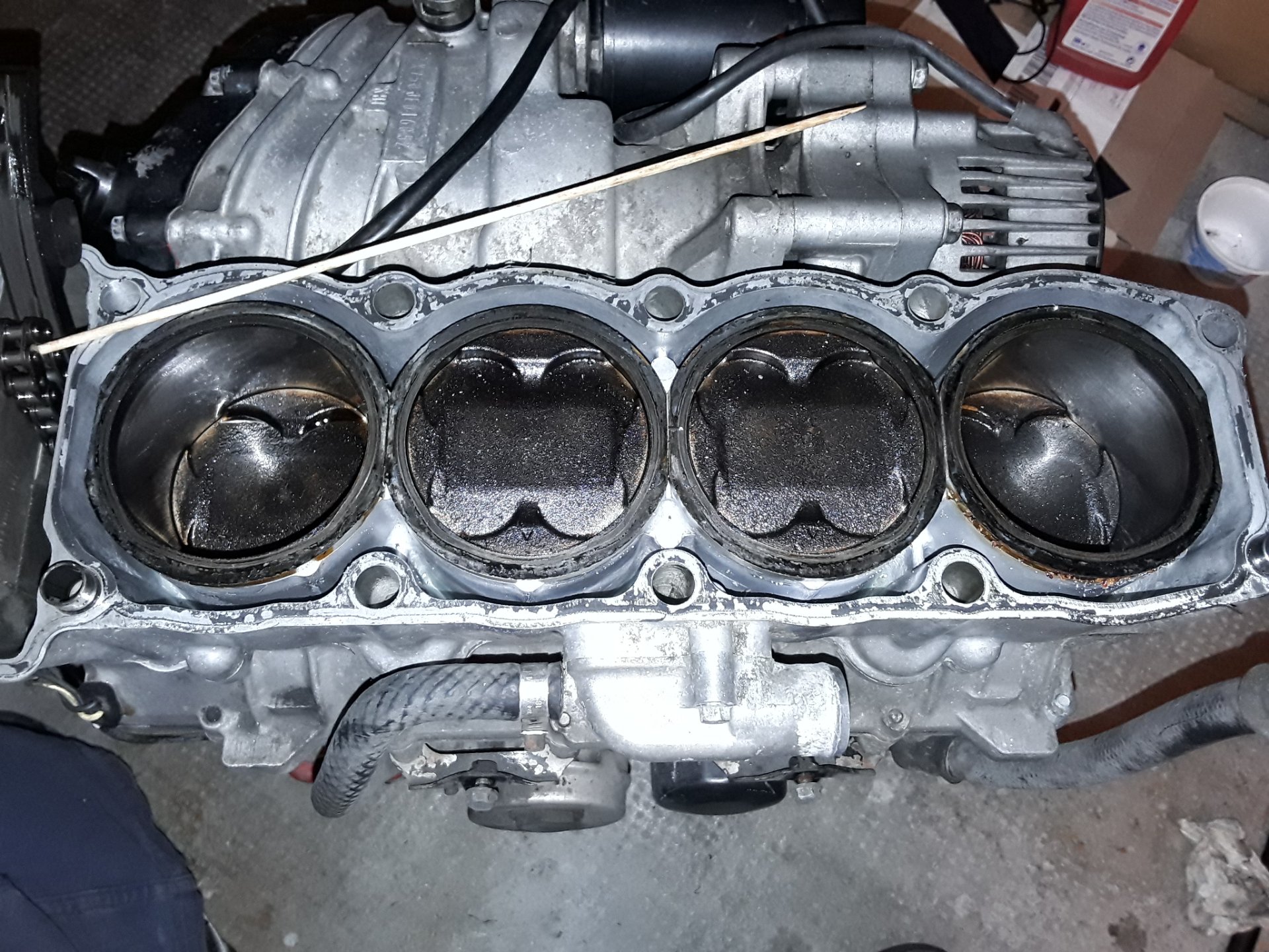

Zylinderkopf
Verzug und Planen
Ging bei mir zuhause mittels Messplatte 00, Richtwinkel 00, Tuschierpaste, Nassschleifpapier.
Zustand vorher
Trägt wie man sieht nur am je äußeren Rand. Wahrscheinlich bedingt durch leichte Verformung im Bereich der Bohrungen für die Bolzen beim Anziehen. Wäre an der Grenze der Toleranz gewesen (0,05mm).
Das Gegenstück (Zylinderbank) geprüft, damit die Verbindung durch einseitiges Planen nicht noch schlechter wird. Zylinder war ausreichend plan oben und unten und auch planparallel. Den Zylinder hätte ich auf diese Weise auch nicht gern geplant, da er mit den Gussbuchsen härteres Material innen hat, was es schnell ballig werden lässt.
Schleifaufbau
Schleifpapier auf Messplatte gespannt. Mit wd40 geschmiert. Die Platte ist gerade groß genug, um es ein paar cm zu bewegen. Nur seitlich ohne Kippen, den Rest macht das Gewicht. Zwischendurch immer wieder kontrollieren auf Balligkeit. Körnung 240, 400, 600.
Schliffbild

Tragbild nachher
War jetzt weit unterhalb der Toleranz, daher reicht das so.
Endkontrolle mit Richtbalken und Fühlerlehre
0,03 gehen nicht mehr drunter.

Re: Wiederbelebung meiner J2
Verfasst: 27 Aug 2022 19:01
von Parodius4
Zylinderkanten am Ventil "strömungsoptimieren"
Soll ein alter Tunerkniff sein. Kostet weder Geld noch irgendeinen anderen Vorteil (vielleicht etwas Verdichtung?), ist also kein Kompromiss. Musste ich daher ausprobieren.
Mittels Halbrundfeile. Die neu entstandene Kante zur Dichtung hin so scharf wie möglich gelassen.
Die Kopfdichtung hat sogar schon Ausbuchtungen der Stelle. Hier am Ersatzmotor leicht zu sehen an den Spuren am 2. Zylinder
Bis jetzt nichts negatives. Läuft rund und druckvoll, springt gut an, nimmt sauber Gas ab 2500 und verbraucht bei Stadt und Landstraße gemischt bei unter 8000 6,1l/100km.
