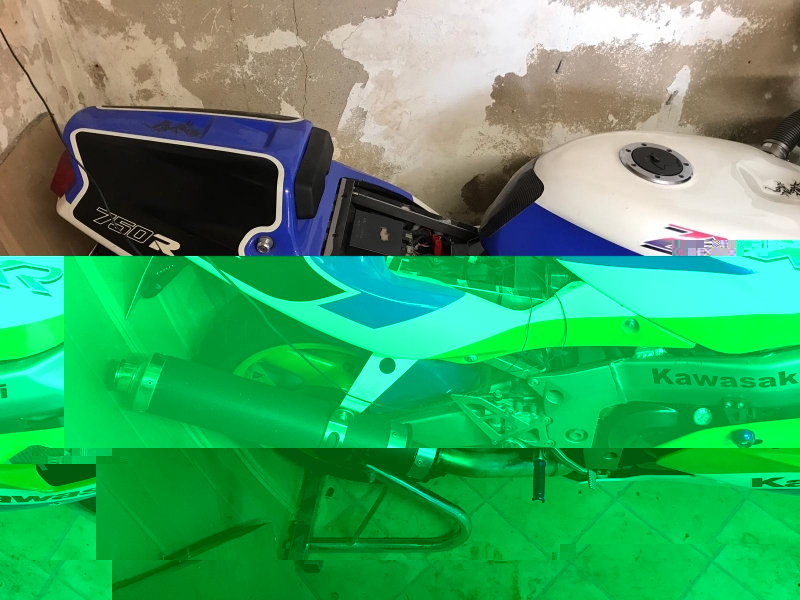

Hier mal ein Bild

Vieleicht kann mir ja jemand sagen was das genau für ein Modell ist? Eine J glaube ich.
Re: Kaufen oder nicht?
Hi,
was sie wert ist kann man so pauschal nicht sagen, wenn keine weiteren Infos zur technischen Substanz und zum genauen Modell vorhanden sind.
Ein J- oder K-Modell (Bj. 91/92) ist es auf jeden Fall.
Zunehmend eine Seltenheit sind die relativ originalen grün-weiß-blauen Modelle ebenfalls.
Generell liegt der Marktwert von originalen grün-weiß-blauen ZXRen etwas höher als der der bspw. einfarbigen blauen, roten Jotts.
Die K- bzw. M-Modelle werden in der Regel außerdem sehr viel teurer als die J-/L-Modelle gehandelt.
Das rechte Seitenteil und der Höcker scheinen von einer K zu sein.
Es gibt aber auch viele Jott's, die nach außen hin wie eine K aufgemacht sind.
Ob es wirklich eine K ist und wie viel K dran ist, siehst Du nur an der Rahmennummer und an den verbauten Teilen (z.B. Stoßdämpfer und Gabel mit Druckstufenverstellung, Flachschiebervergaser,...).
Vielleicht kannst Du ja noch nähere Infos zu der Maschine auftreiben?

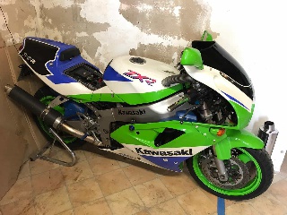

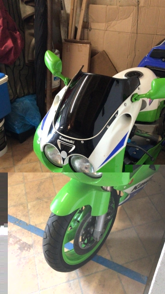

Keine weiteren Meinungen zu dem Mopped?
Soll ihm ja ein Preisangebot machen und habe null Plan was das Ding wert ist.
Habe noch paar Bilder.

Meiner Meinung nach, wenn man sich den DZM ansieht (J geht rot ab 12000 los oder?) und die CDI ebenso, da könnte es sich um eine K handeln.
Hast keine Chance, mal das Typschild zu fotografieren?
Hauptrahmen, linke Seite vorne, da wäre das.
Hat der Tank ne sichtbare Falz unten oder ist die kante eher rundlich geschweißt?
Oder leichter - geh mal mit nem kleinen Magnet an den Tank, wenn keine Anziehung dann isser aus Alu - wäre nen weiteres Indiz für ne K.
Befindet sich hinten links auf etwa Höhe der Achse nen länglicher Behälter mit Schlauch dran richtung Federbein?
Ohne zu wissen, was da jetz rum steht, sind Preisvorstellungen schwer zu machen

Also Original isse definitiv nicht, zumindest ist sie so nicht vom Band gelaufen.
CDI, Tank, Höcker etc. sprechen für eine "echte" K.
Ich vermute das auch Flachis unter dem Tank schlummern.
weiteres:
-Verkleidungsscheibe ist Zubehör.
-Griffe sind Zubehör. (Gab mal ne Zeit wo jeder die Ninja-Griffe haben musste)
-rechter Ausgleichsbehälterdeckel der Bremse Zubehör.
-Sturzpads gehören nicht an den Verkleidungshalter, bringt da gar nix.
-Fußrasten Zubehör
-warum ist da ein Fahrradtacho auf der Gabelbrücke? Tacho defekt?
-Auspuffhalter nicht Original
-Blinker auch nicht Original
-nen blauen Heckfender gabs nich ab Werk, wurde wie die grünen Spiegel auch mal nachlackiert. (Spiegel wären weiß, Heckfender Plastikschwarz)
Also Original ab Werk ist die Hübsche lange nicht.
Preislich hat sie eher einen Seltenheitswert.
Aber realistisch gesehen würde ich wohl kaum über 2000,- bei der gehen.
Wer natürlich unbedingt ne seltene K haben will, dem ist es wohl auch sicher mehr Wert.
Aber m.M.n mehr wie 3000 auf keinen Fall!
Angebote im Internet um die 7K oder gar 10K sind einfach nur unrealistisch.
Es ist und bleibt ein über 26 Jahre altes Moped und so selten wie ne "M" ist sie dann doch nicht.

Weiss nicht ob du Erfahrungen mit Kawa´s hast, aber die ZXR läuft recht rau, also nicht erschrecken.
Liegt an der geraden Verzahnung zwischen Kurbelwelle und Kupplungskorb, bei Honda/Yamaha ist das Ganze schräg verzahnt.
Sollte die Lady laufen wie´n Sack Nüsse (kenn die Standzeit nicht) kann das wenn´s ne K ist, an den Flachschiebervergasern liegen.
Ist ne Einstellungssache.
Ein weiteres Indiz für K ist ein langer 1. Gang, geht so bis 140 (glaub ich, bitte Korrektur wenn´s falsch ist).
Der Bremsbehälter ist von ner Gixxer, meiner von der GR7AB (Bj.1990) sieht auch so aus,
Kann also gut sein das die Bremspumpe ebenfalls daher stammt, dies wäre dann eine von Nissin.
Persönliche Meinung:
Würde bei 1800,- ansetzen und schauen was er sagt.
