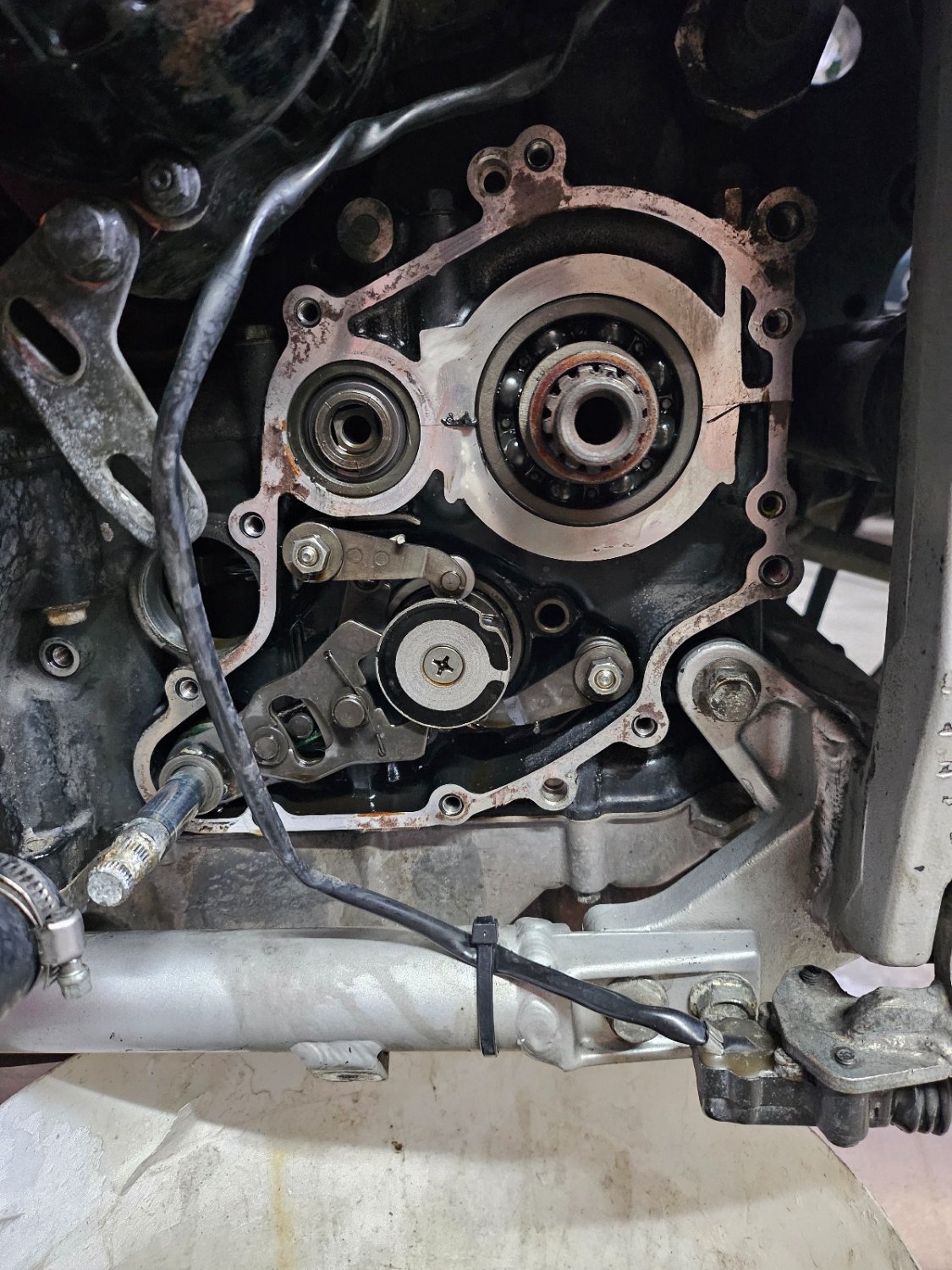

Nur so nebenbei, anhand meiner Fotos wissen Wir jetzt auch alle dass man den Simmerring effektiv bei der H2 von AUSSEN rauskriegt 🫣
Wobei ich nach dem reinigen garnicht mehr so sicher war ob der jetzt undicht war/ist, von den Ölresten die mit dem bloßen Auge zu sehen sind würde ich wohl eher auf Siri Schaltwelle tippen, da sehe ich noch jede menge Ölreste rundherum.
Ich glaube das war ne gute Entscheidung alle Siris neu zu machen zumal die Olle 35 Jahre auf dem Buckel hat.

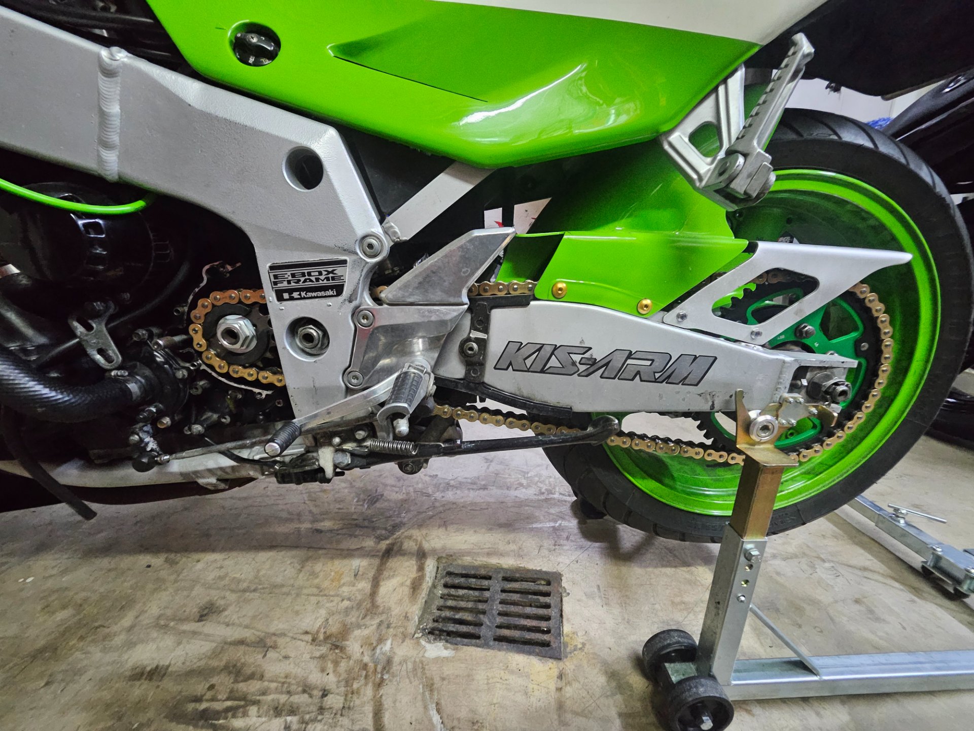

So liebe Leute,
Habe in lauter Eile vergessen die Kette zu kürzen, also nochmal ein Schloß, Kette kürzen dann ist gut, ach ja und ich warte auf die Ritzelmutter, musste nämlich mit Schrecken feststellen dass diese nicht mehr existierte!!

So letztes Foto, Supersprox Kettenrad, Silentritzel, DID 530VX3 Kette!
Beiträge: 3062
Re: Ölverlust
Gut gemacht :thumpsup: aber ein 530er Kette ist schon üppig dimensioniert :wink:
520er tut das Gleiche.
Das ist mir jetzt auch aufgefallen!
Ist notiert fürs nächstemal!

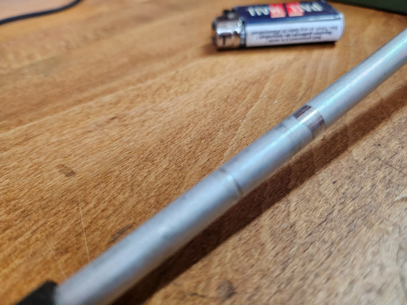

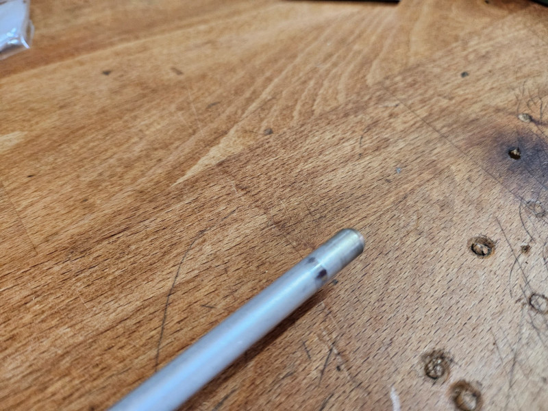

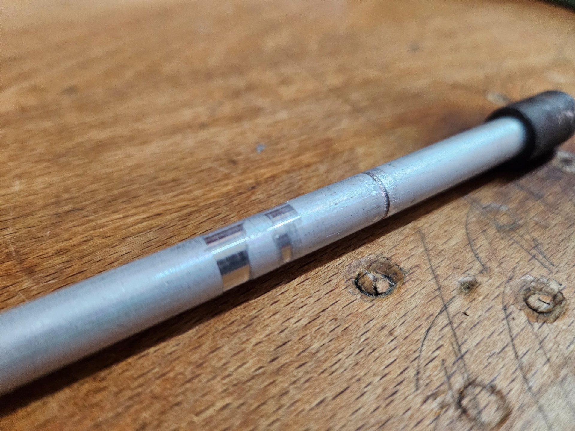

Da du gerade davon sprichst, ich hab jetzt mal die paar Teile runtergenommen, der Kupplungsnehmerzylinder scheint dicht zu sein, auch wenn ich die Kupplung drücke und der Zylinder rausrückt kann ich kein Leck festellen.
Der Siri der Druckstange ist definitiv verschmiert, aber was da soll schiefgelaufen sein? Ist ja neu?
So und dann kommt die Druckstange (jetzt könnt ihr mich alle schlachten da ich vorher garkeine Acht darauf gegeben habe!) die sieht gar nicht mehr gesund aus! Schaut euch mal die Riefen an! Da kommt jetzt mal ne neue, soll ich den Siri trotzdem nochmal mitwechseln?
MfG
Stephan
Re: Ölverlust
könnt durchaus sein, dass wenn dort Grate vorhanden sind, gerade diese den Siri putt gemacht haben,
und nicht so sehr der kleinere Durchmesser den Ölverlust verschuldet hat. Muss man beim Einsetzen halt immer darauf aufpassen.
man könnt auch versuchen, die Stange einfach umzudrehen, solang die andere Seite ok ist.
die jetzige Stelle würde ich mal mit Schleifpapier (->z.B. in Bohrmaschine weich übern Lappen einspannen) zu glätten,
damit, wie oben angedeutet, beim Einsetzen nichts beschädigt wird.
naja, das solange halt die Länge noch stimmt.

Hab ne neue bestellt.
Das kleine Teil obendrauf sitz so fest, und bekommt man nicht nach zu kaufen!
Weiß jemand wie ich das am besten runterbekomme?
Mit Hitze villeicht?
MfG

wenn die Stange eh ersetzt wird, in ne Gripzange darunter greifen - alternativ Schraubstock - und dann mit ner Abdrückgabel o.ä.
weil die Kappe aber jetzt festsitzt, wär natürlich jetzt die Frage, in was für nem Zustand das Innere ist, und wie und ob das Ganze
dann ordentlich funktionieren wird.

Beiträge: 1649
Re: Ölverlust
Hab meine von der J durch ne 8mm-Edelstahl aus dem Baumarkt ersetzt, geht ohne Probleme.
Die Länge der Originalen müsste ich nachsehen
Beiträge: 7046
Re: Ölverlust
Glaube viele haben inzwischen Druckstangen aus VA drin. Länge wird wahrscheinlich noch über die „Suche“ zu finden sein. Die der H ist länger als J-L, soweit ich mich entsinne.
Hinweis am Rande:
viele verwenden nach einer Kupplungsrevision Teile von TRW, inkl. deren grottenschlechten um 20% verstärkten Federn. Besagte Federn beaufschlagen alle mech. Komponenten mit mehr Druck - Drucklager und Geber-/Nehmerzylinder, nebst Dichtringen. Zudem biegt sich, zumindest die Originalaludruckstange, im führungslosen Bereich mehr durch, welches ebenfalls zu erhöhten Verschleiß und Undichtigkeiten führen kann.
Zumindest bei der H gibt’s im inneren der Getriebewelle, wo die Druckstange durchgeht, eine Führungshülse, welche eigentlich einen festen Sitz haben soll, um eben die Druckstange zu stützen. Diese Hülse hat am Außendurchmesser 4 Stege, welche sich im inneren der Welle abstützen. Bei meiner H hatte sich diese Hülse gelöst und wanderte fröhlich von einer Seite zur anderen. Häufigere Undichtigkeiten und ein sich immer wieder veränderter Druckpunkt waren die Folge.
Final wurde aus einer Opferwelle besagte (intakte) Führungshülse entfernt und ersetzte im Nachgang die wandernde Hülse im Bike. Dort waren die 4 Stege der alten Hülse im Aussendurchmesser so abgeschliffen/abgenutzt, dass sie ihren Halt verloren hatte.
Stellt euch einen Torxbit mit 4 Aussenflanken vor, mit einem Loch in der Mitte, dann habt ihr eine grobe Vostellung wie diese Führungshülse aussieht. Diese Hülse hat keine Teilenummer und ist eigentlich auch nicht zum Ersetzen vorgesehen. Dass es diese Hülse überhaupt im inneren der Welle gibt und sie sich gelöst hatte, wurde lediglich durch Zufall und unter Zuhilfenahme eines Stabmagneten entdeckt.

Beiträge: 1649
Re: Ölverlust
H= 282mm
JKLM+9B = 295mm
Beide Ø 8mm
