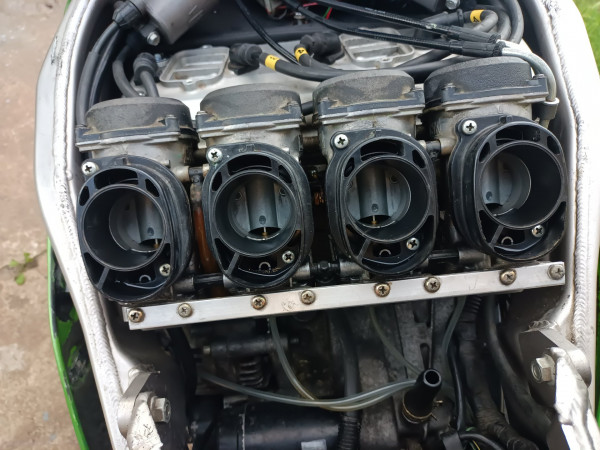

Hallo in die Runde,
ich bin etwas ratlos. Im letzten Jahr habe ich mit Windys altem ZX9R Motor endlich meine ZXR750J wieder auf die Straße geholt. Kurzum lief das gute Stück super und hat mich 300 glückliche Kilometer durch die Landschaft getragen.
Dieses Jahr im Frühjahr die Ernüchterung: Springt nicht an. Ich habe daraufhin die Spritpumpe, Tankzulauf und Zundfunken geprüft.
Kurzum: Funktioniert alles. Ohne Tank mit improvisierter Flasche und einem guten Spritzer Bremsenreiniger zündet sie zumindest und bleibt mit Choke so leidlich an.
Jeder Versuch Gas zu geben stellt aber sofort den Motor ab. Die Vergaser waren letztes Jahr zu schallen. Ich hab sie gestern überwiegend zerlegt und kann auch keinen Verschmutzung oder Defekte Düsen/Membranen finden.
Wo kann ich suchen?
Lieben Gruß in die Runde, Flo

Ergänzend vielleicht: Beim Gasgeben zischt es Recht ungewöhnlich aus den Ansaugtrichtern der Vergaser. Daran hatte ich so keine Erinnerung.
Kennt das jemand?

Ok, ich komme der Sache näher. Nach kurzem laufen lassen steht unten in allen Vergasern im ansaugbereich Sprit. Ich schließe daraus, da liegt irgendwo das Problem?
Sie nimmt nach vielen Startversuchen nun leidlich Gas an, der Leerlauf ist aber kaum stabil und die Drehzahl fällt nicht sauber in den Leerlauf zurück.
Wo am Vergaser suche ich da?

Der Vergaser liegt schon wieder auf der Werkbank.
Der Motor startet und läuft recht gut auf allen 4 Töpfen, aber sie dreht nicht über 3000/4000 Umdr. Minute. Es wirkt ein wenig wie verdursten. Die Spritpumpe tut was sie soll. Ich bin weiterhin ratlos.
Der Vergaser sieht nicht toll aus, aber echte Verschmutzungen kann ich da nicht erkennen. Hatte nun außer den Schwimmernadelsitzen alles (mehrfach) auseinander. Alle düsen und Bohrungen sind durchgängig ...
Gruß Florian
