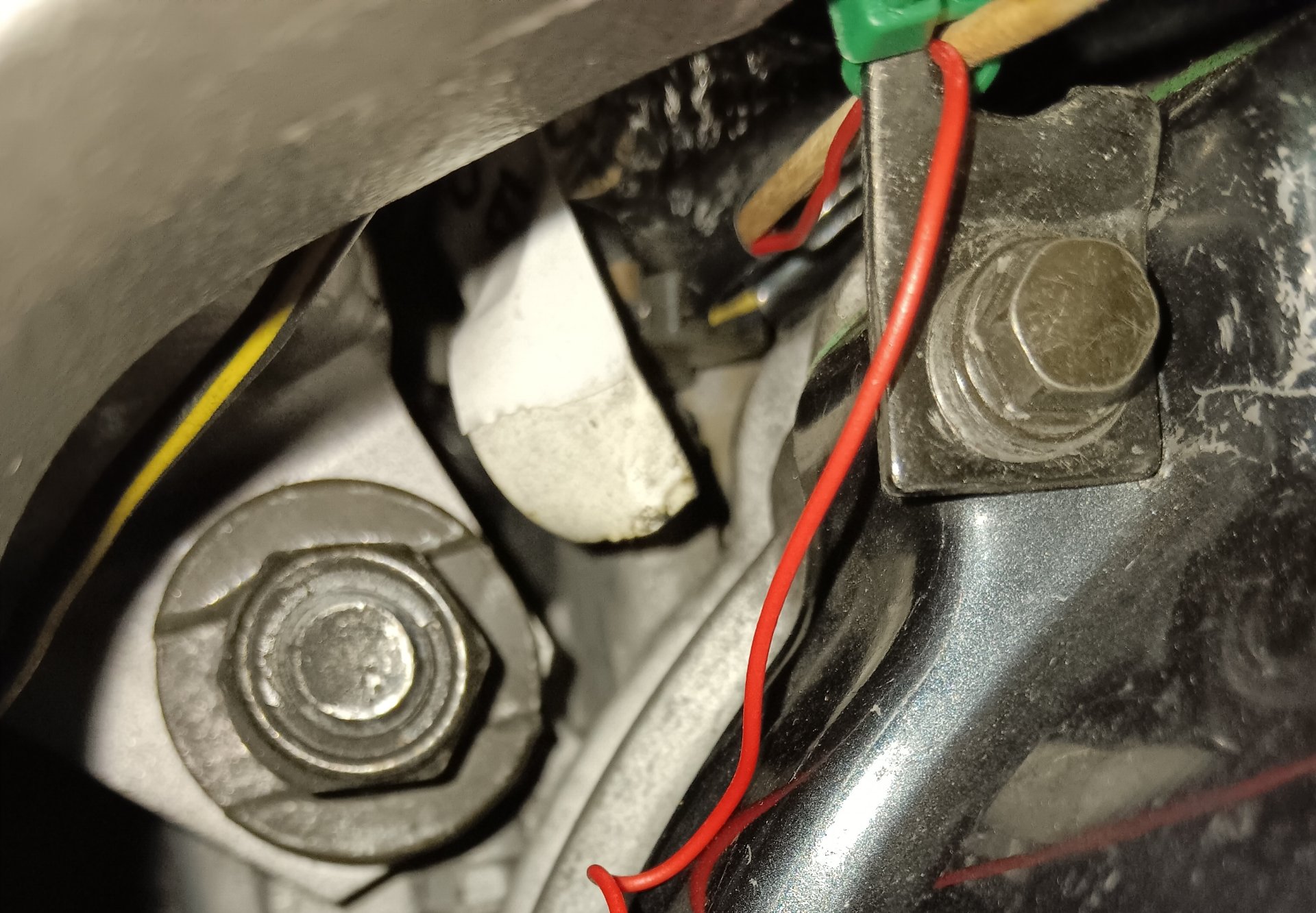

Was auch geht, Impulsgebersignal (Kurbelwellensensor/Pickup coil) gegen Masse schalten.
Das schwarze Kabel vom Impulsgeber provisorisch abgegriffen

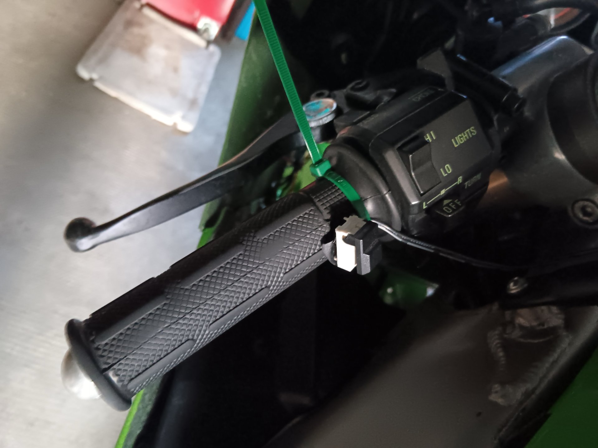

Zum Testen als Taster am Lenker

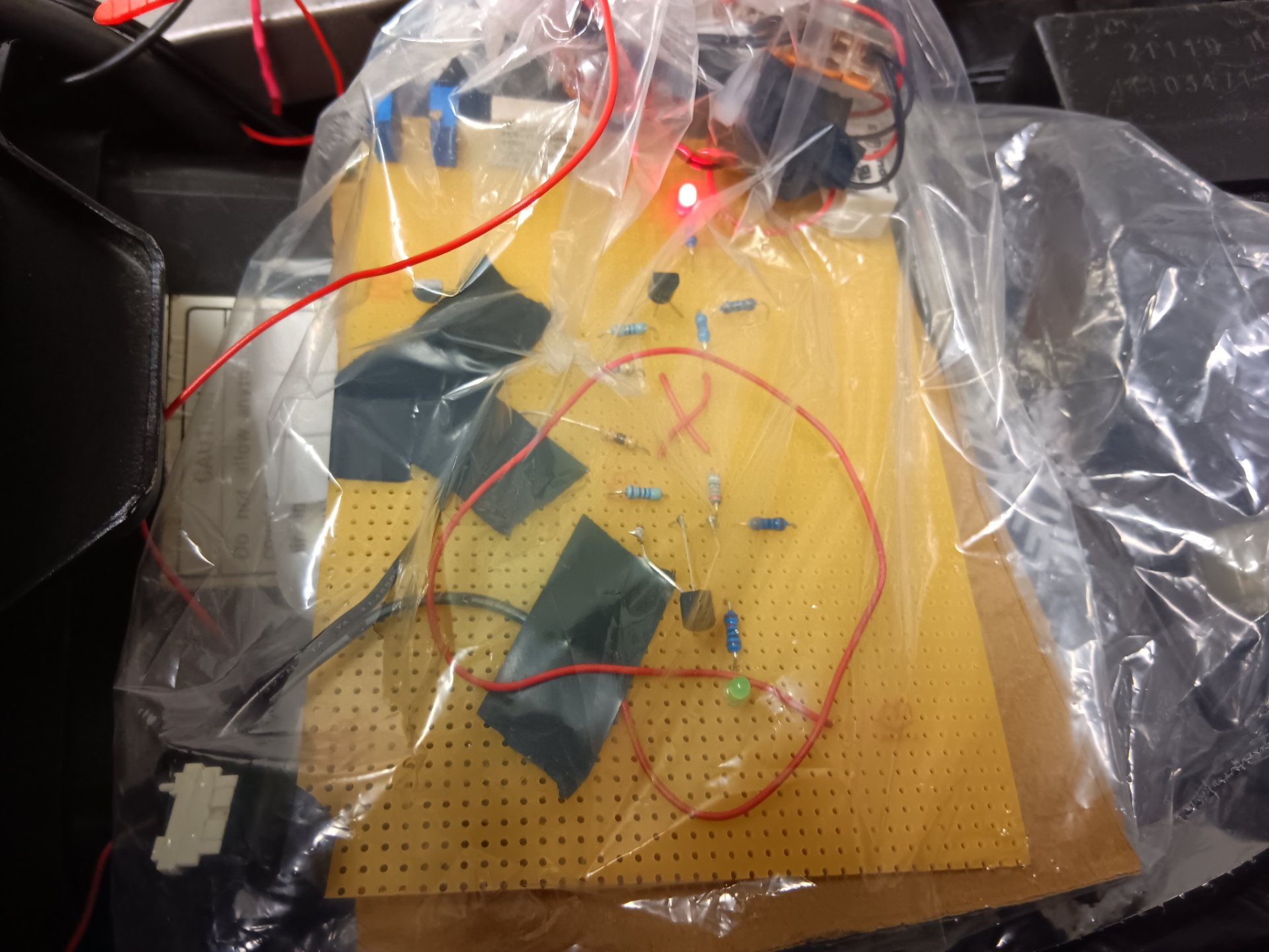

Das funktionierte gut, daher weiter entwickelt.
Testversion
Schaltung Normalzustand, Led grün
Schaltung Zündunterbrechung, Led rot

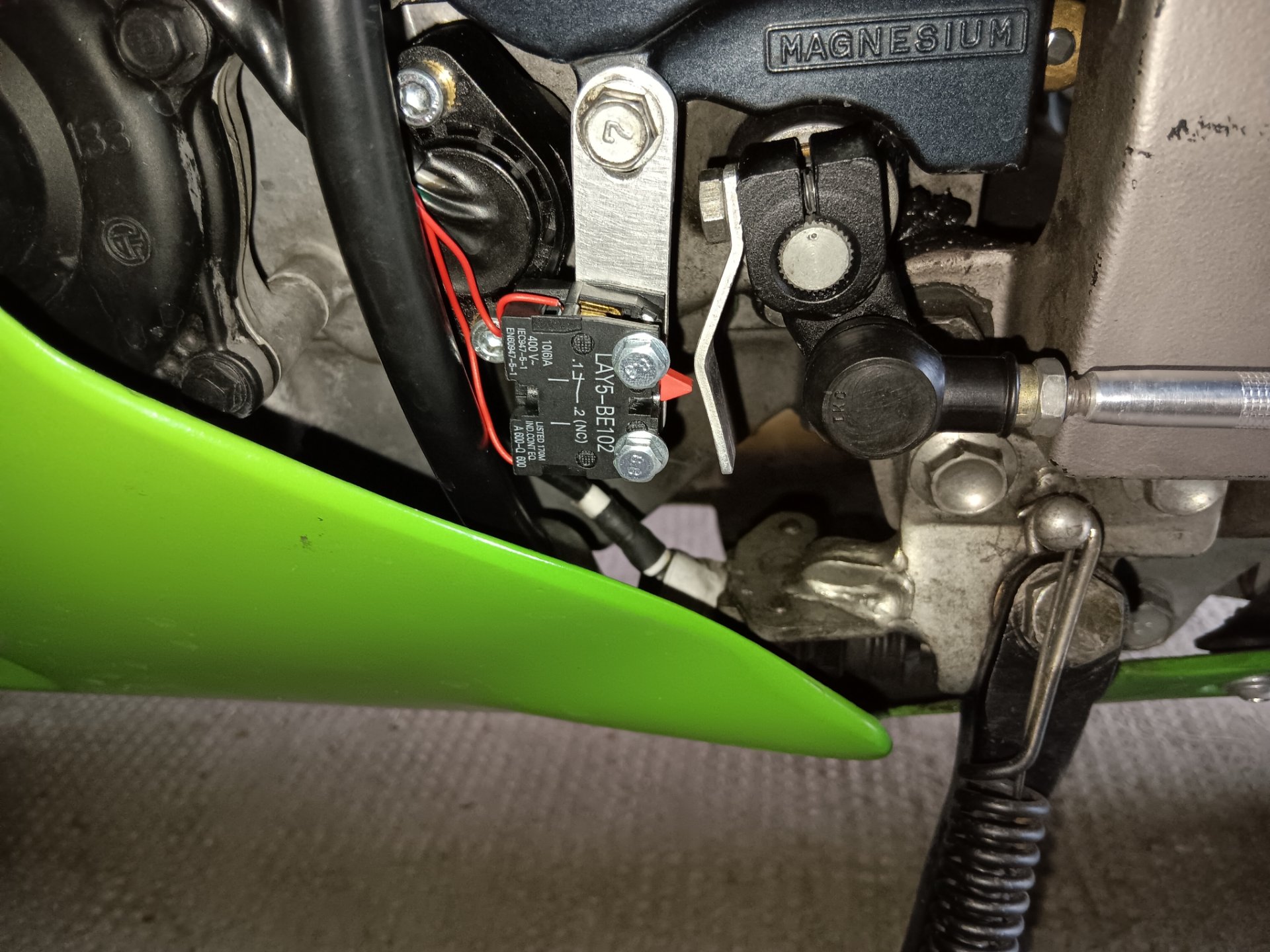

Endschalter
geschlossen/Normalzustand

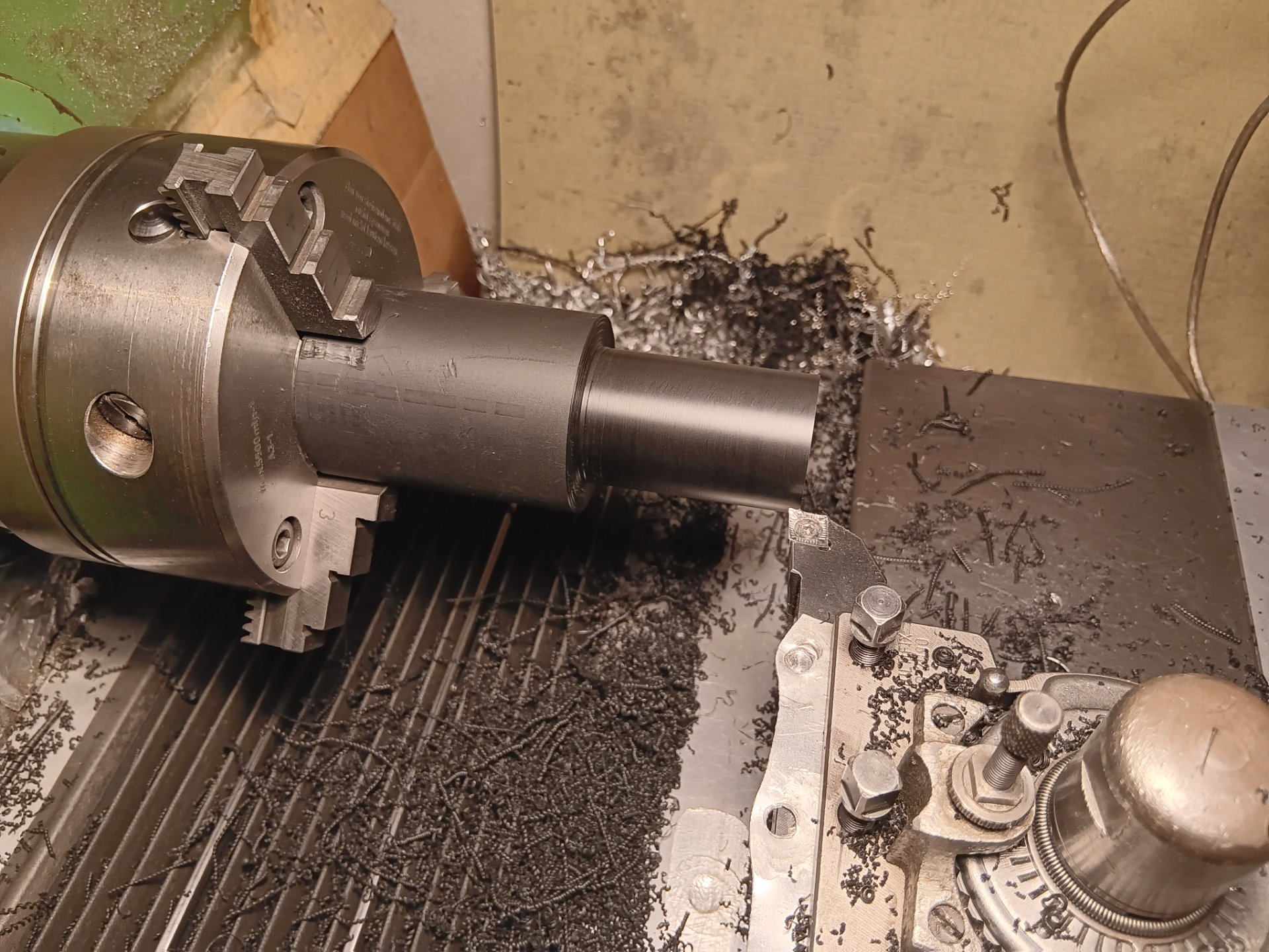

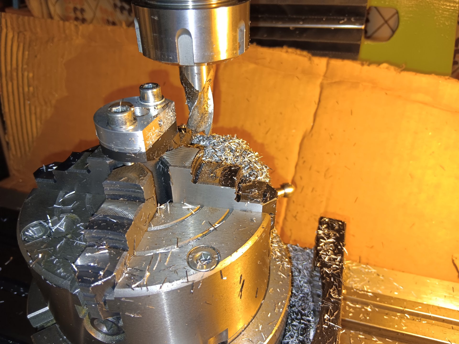

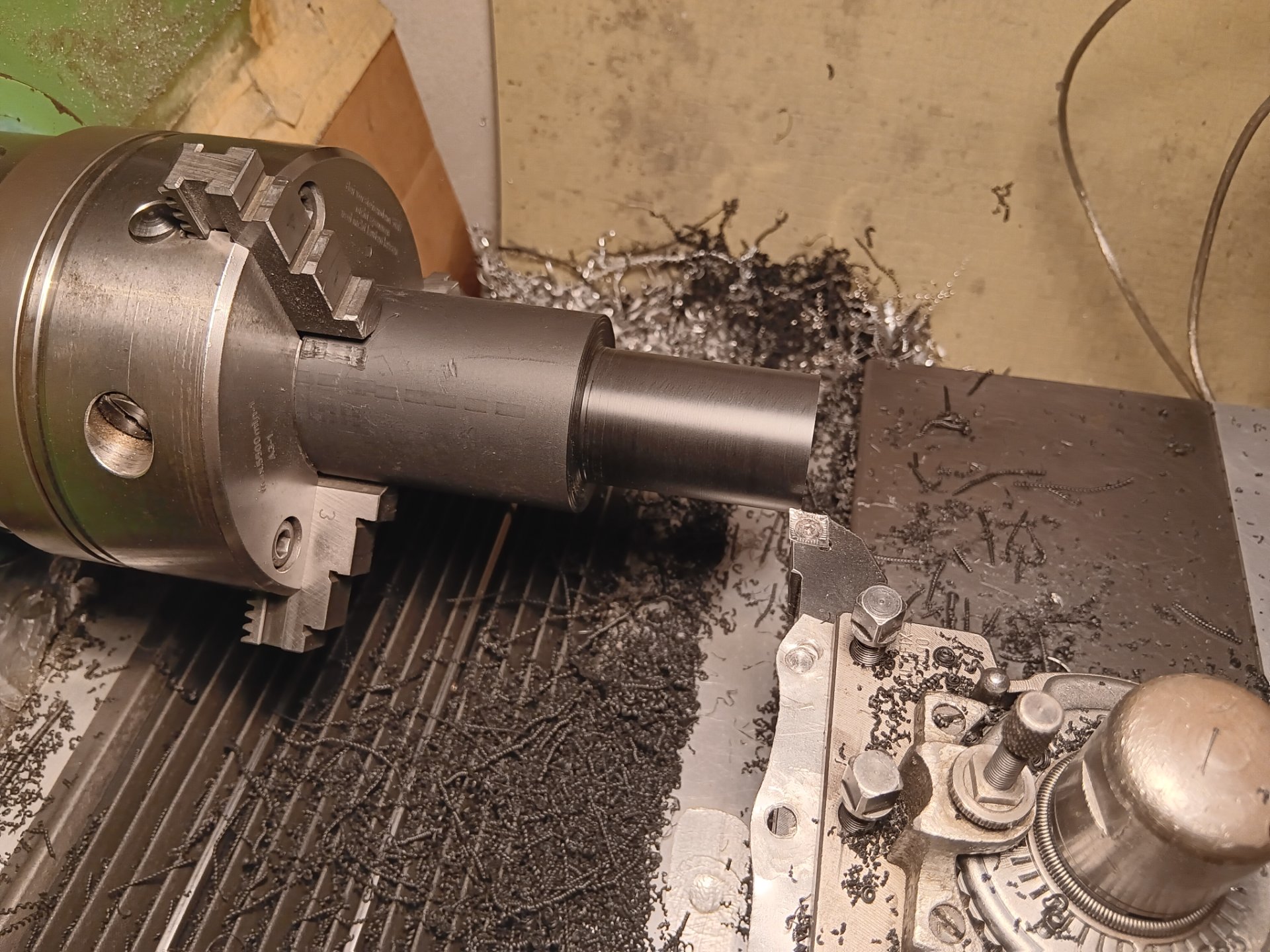

POM und Alu

Benny, 100%ig funktioniert hat nur der mechanische Druckschalter auf dem letzten Bild, der ist leider komplett Eigenbau und ohne Maschinen nicht herstellbar.

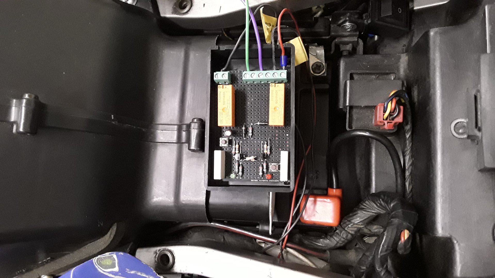

Ok, Größe der alltagstauglicheren Testversion 1.2 im Schutzgehäuse
Hier sind die beiden 8A Relais zum späteren Unterbrechen der Zündspulen draufgelegt. Ohne diese wäre die jetzige Schaltung mit Impulsgeberunterbrechung etwa die halbe Größe, ca. 55x45mm.
Es soll unter der Sitzbank und daher so klein wie möglich bleiben.
Beiträge: 245
Re: Quickshifter für die Zxr
Unter dem Sitz und ohne die Relais
Die nötigen Anschlüsse sind jetzt auf 4 reduziert:
Plus, Masse, Signalkabel Druckschalter und die Unterbrecherleitung zum Impulsgeber.
Das geschaltete Zündplus geht jetzt direkt zum Quickshifter und der Endschalter resetet über die Masse. Masse direkt neben dem Enschalter von einer Motorgehäuseschraube. Somit kein unnötiges unterbrochenes Pluskabel was kurzschließen könnte.

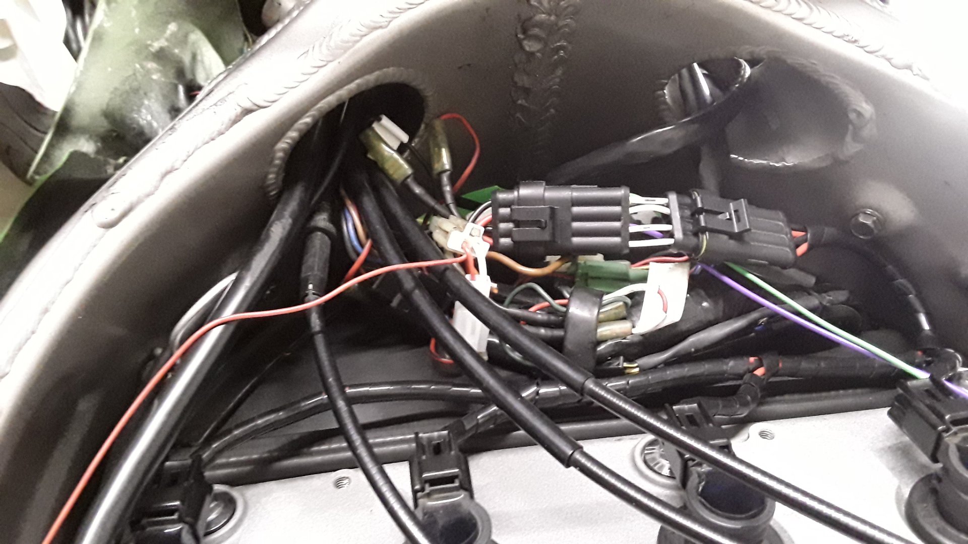

2 Versionen und der Kabelbaumadapter für die Zündspulen
Links die alte. Rechts die neue macht dasselbe, nur über ein IC. Das müsste theoretisch noch sauberer schalten und es spart ein paar Bauteile was alles am Ende noch kleiner macht. Außerdem könnte dieser Chip später die Impulsdauer des Blippers zeitlich genau einstellbar steuern.
Bei beiden Schaltungen sind jetzt die Lastrelais angeschlossen und je eins davon hat eine Abfallverzögerung. Dadurch setzen 2 Zylinder beim Wiederzünden etwas später ein.
Der Kabelbaumadapter verbindet die Schaltung mit den Steuerleitungen der Zündspulen. Je zwei da immer 2 Einzelzündspulen in Reihe, wäre bei original Spulen genau so.
Links mit dem roten Kabel der kleine Kabelbaumadapter für 12V von der Kupplung. Alles zwischen gesteckt, keine Veränderung am Kabelbaum.

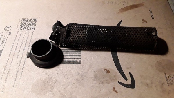

In der früheren Testphase ab und zu Fehlzündungen, siehe Db Killer
Ist nur dünnes Alublech, bin trotzdem etwas besorgt um die Auslassventile, da Zxr Hypochonder haha

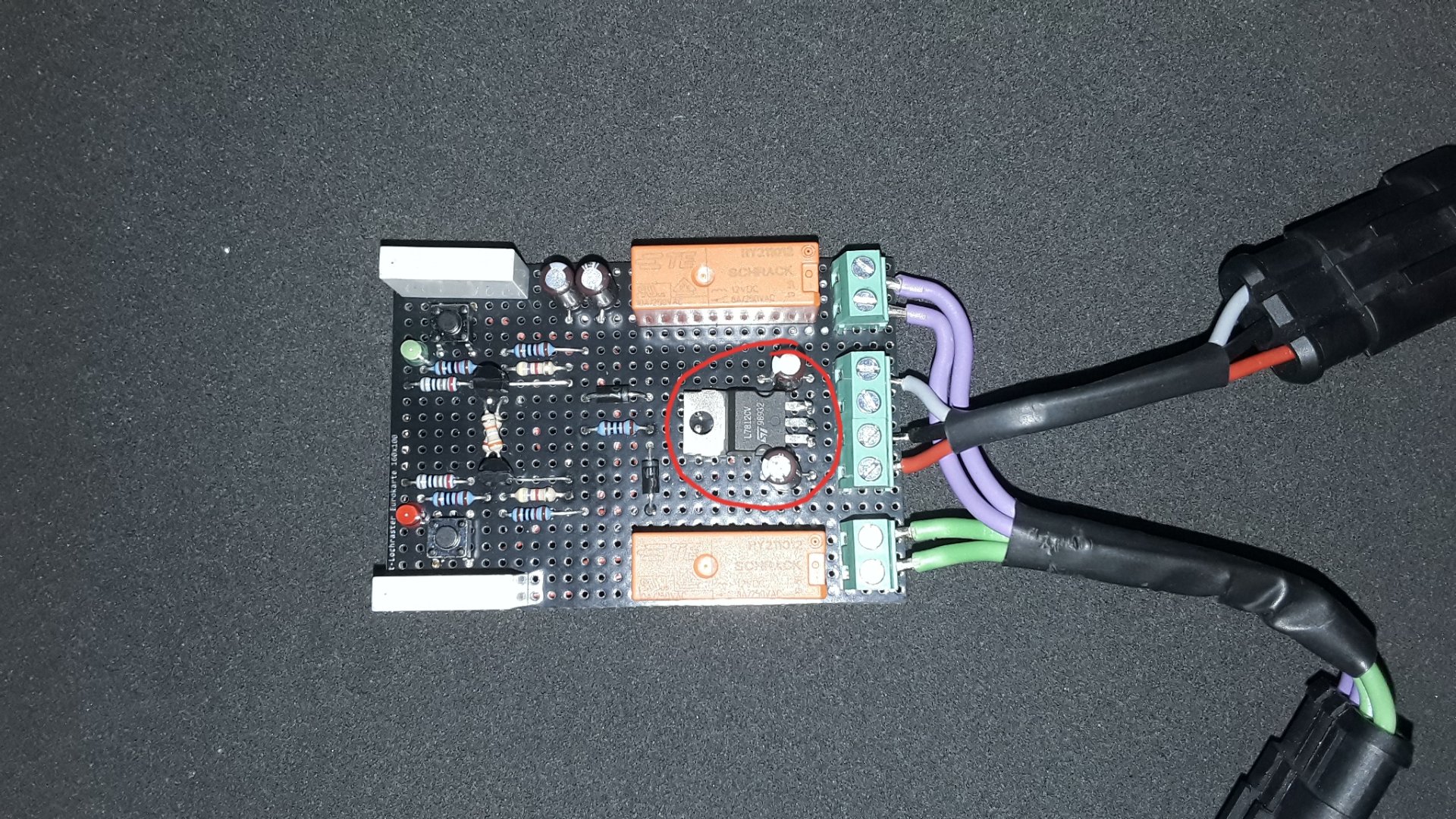

bei Ekektrikproblemen (siehe hier: viewtopic.php?f=53&t=63399 ) stellte sich heraus, eine stabile Spannung ist vorteilhaft für die Funktion.
Daher jetzt noch zusätzlich ein Spannungsregler. Passt zum Glück noch genau auf die Schaltung.
Macht bei jeder Spannung über ca 13V bis ca 30V stabil 12V.
