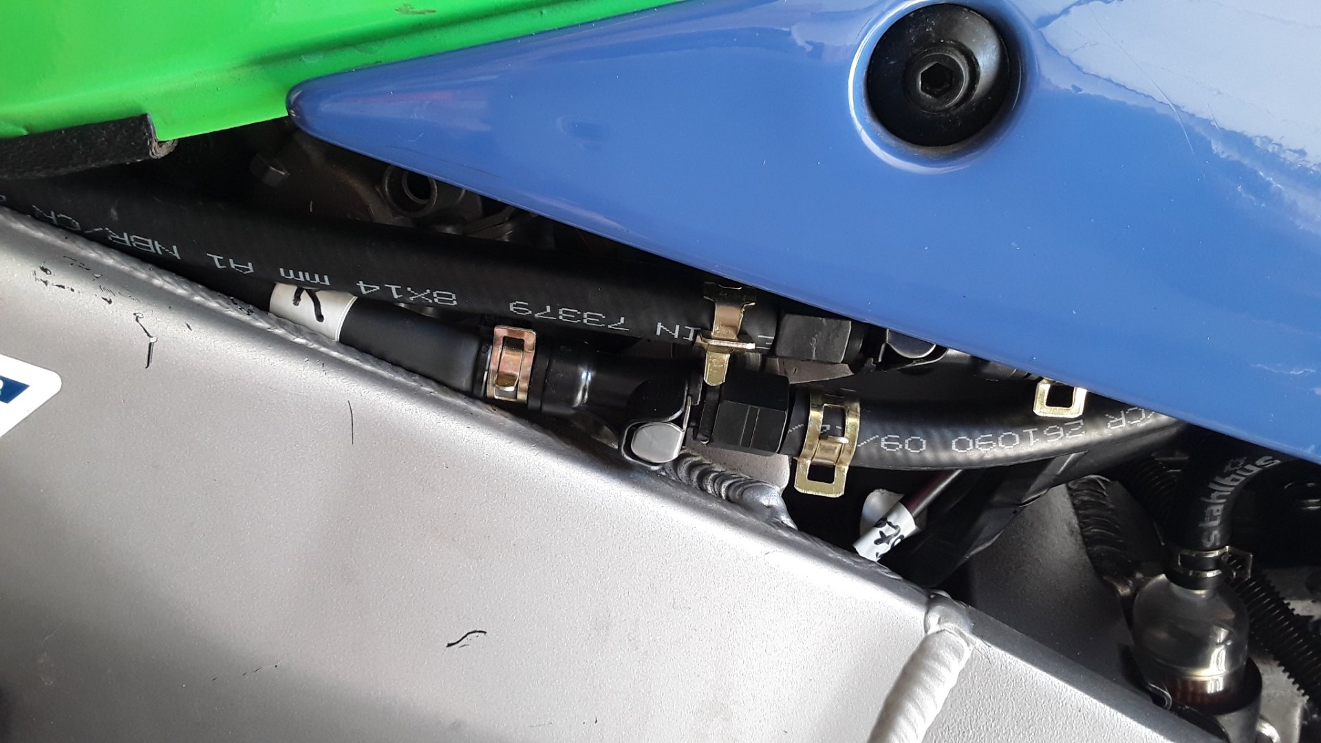

Wenn ich kalt im Stand prime, ist alles ok. Pumpe füllt Vergaser, wird langsamer, geht aus wenn voll. Während der Fahrt leert sich der Benzinfilter dann immer weiter und die Pumpe geht in Dauerbetrieb.
Normal kann ich so weiterfahren, aber einmal war es als ging es Richtung Reserve, bei vollem Tank, und ich musste warten, bis etwas nachgelaufen war.
Tankentlüftung ok, bzw passiert auch bei offenem Deckel
Keine neuen Teile, bloß Tank war ab über den Winter
Alle Komponenten einzeln geprüft:
Tankauslauf ok
Schnellverschlüsse ok
Benzinhahn ok
Pumpleistung ok
Nichts abgeknickt
Habe alles einzeln auf guten Durchfluss geprüft. Und auch den Schlauch am Vergaser ab und mittels primer einfach zurück in den Tank gepumpt. Fließt mehr, als man jemals beim Fahren verbrauchen kann. Bzw sieht aus wie 1 Liter pro minute oder mehr.

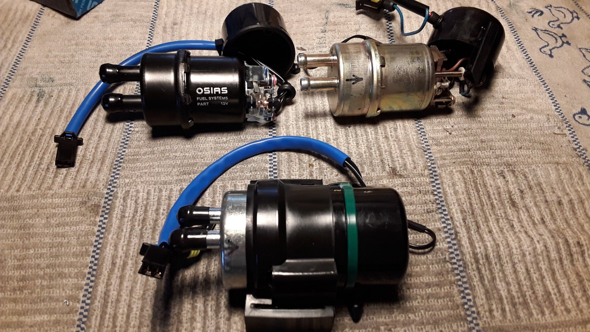

Ok (vorsichtige) Lösung nach 30km Probefahrt: es war die original Benzinpumpe. Habe wohl das langsame Ende der Abschaltautomatik beobachtet mit meinem Problem.
Habe 2 neue bestellt. Die erste war für Zxr750 angegeben, hat aber Anschlüsse für 10mm Leitung (innen). Beide einfachste eBay Teile.

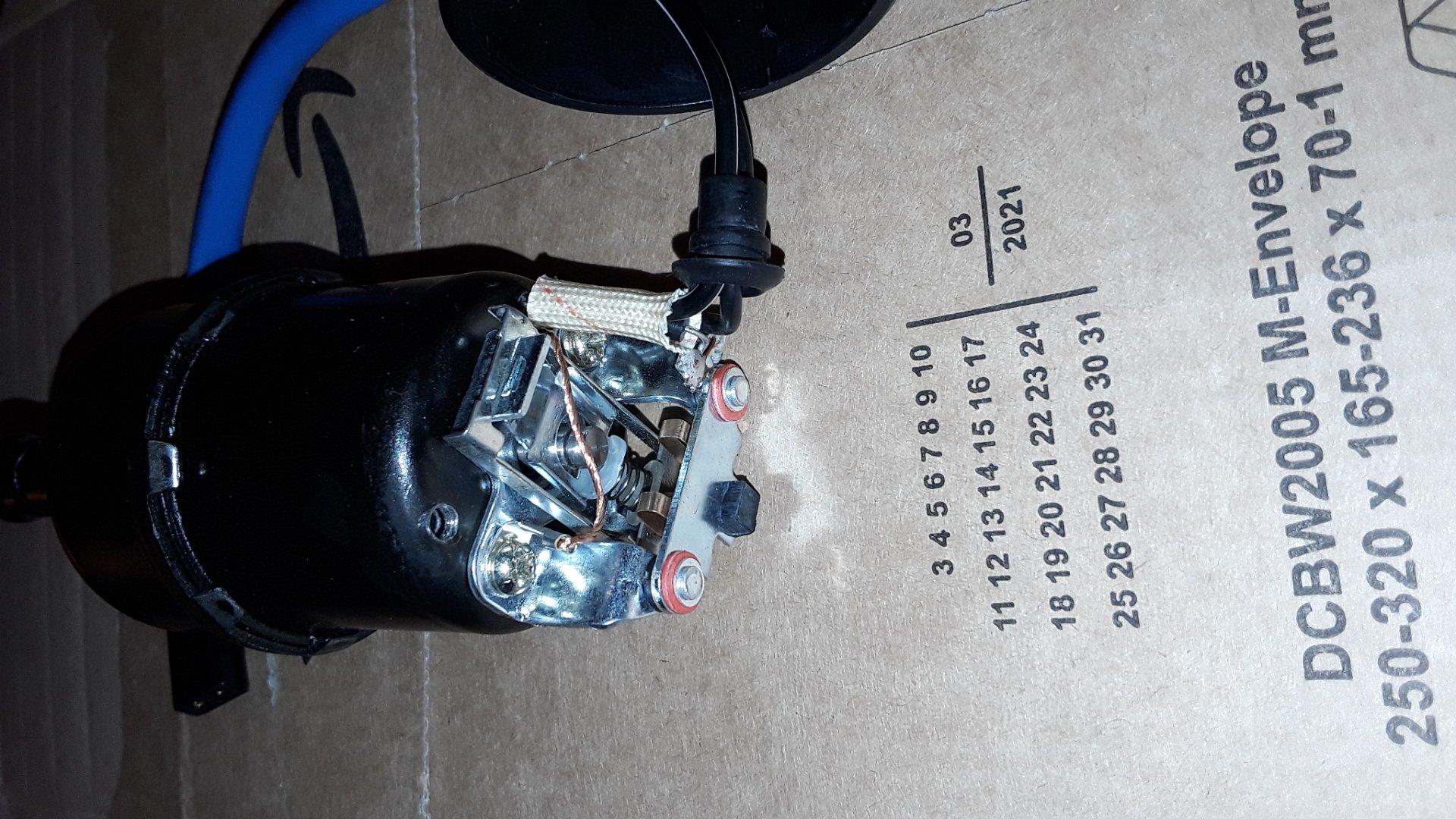

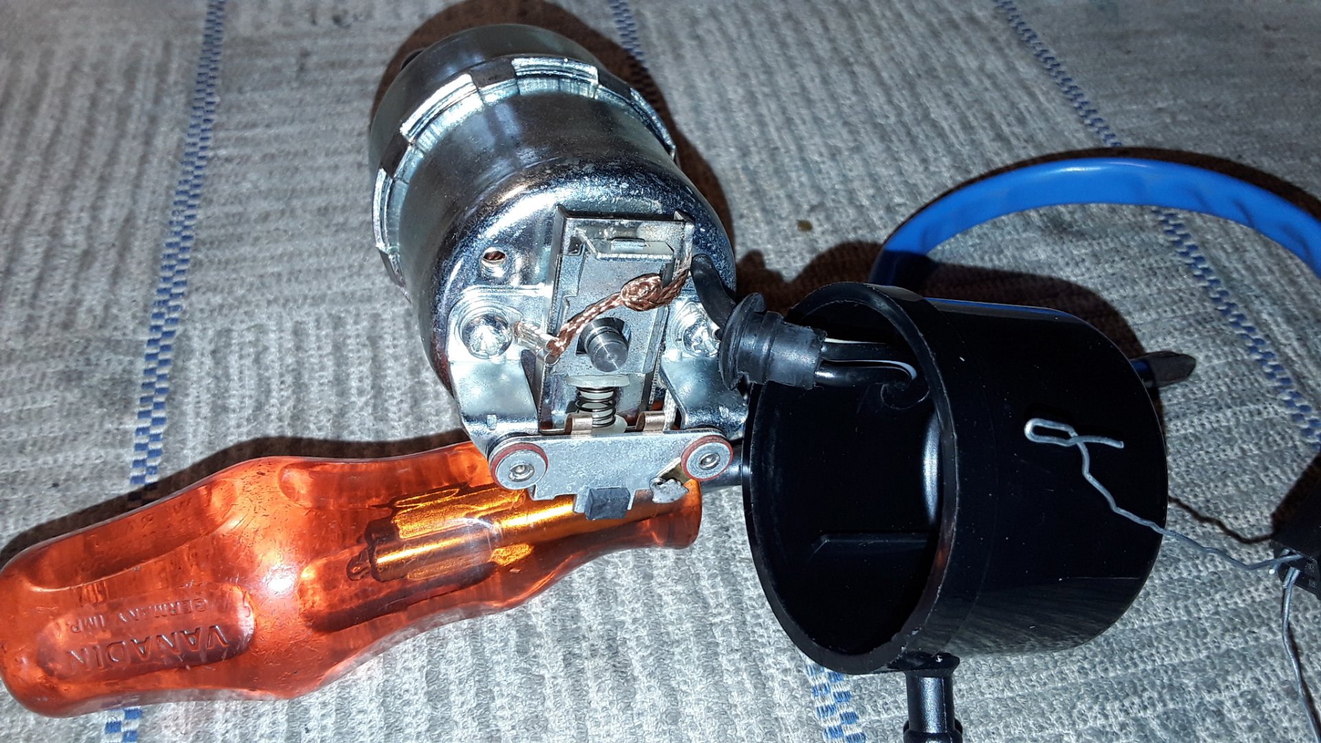

Vergleich der Mechaniken
Ziemlich ähnlich. Nicht so hochwertig wie original. Die schwarze 10mm ist etwas wertiger und hat die Funkenlöschdiode schon sauber eingelötet.
Vergleich gesamt, rechts oben original
