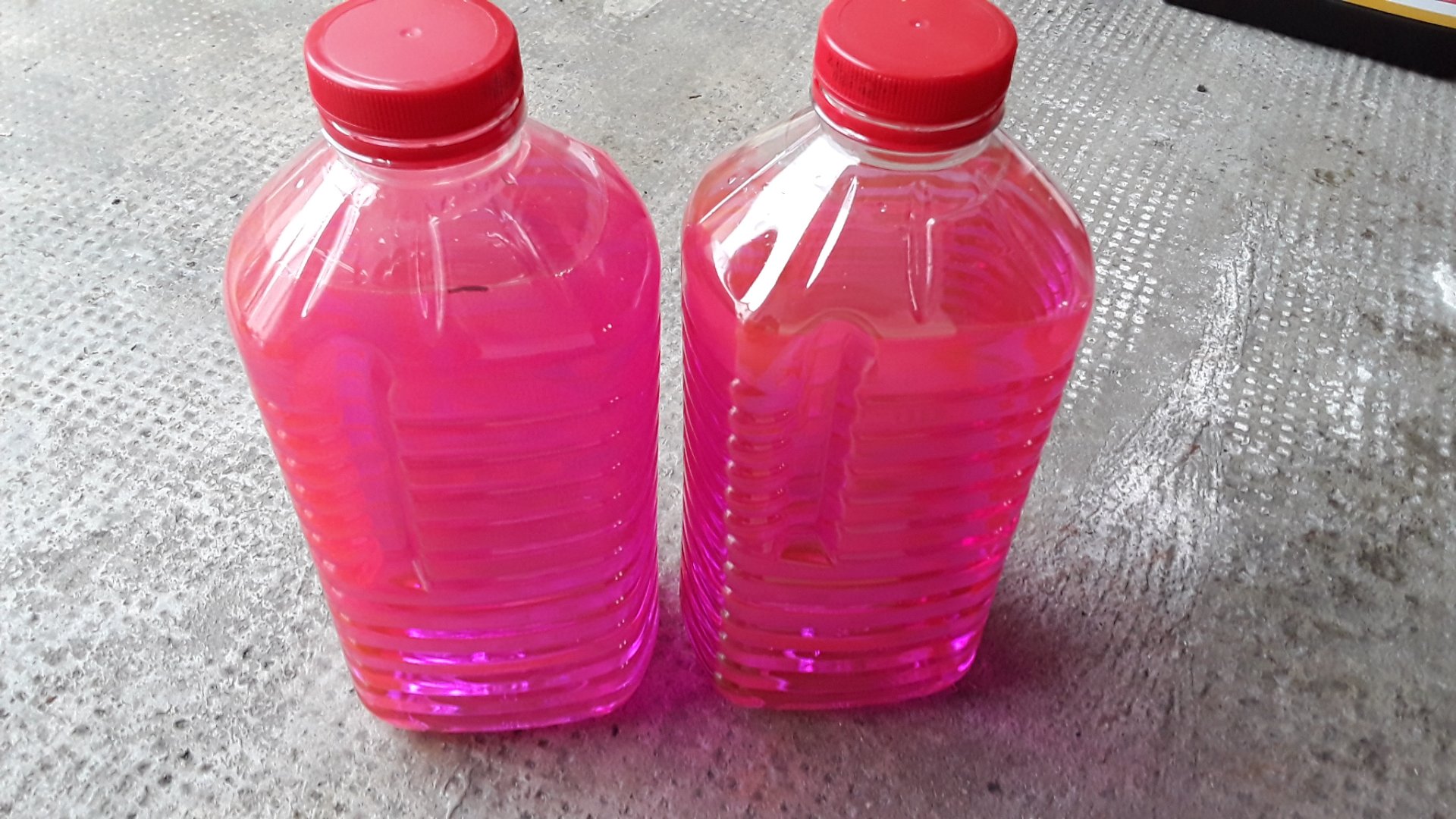

Öl und Kühlkonzentrat
Fertig angemischt mit destilliertem Wasser 1:1

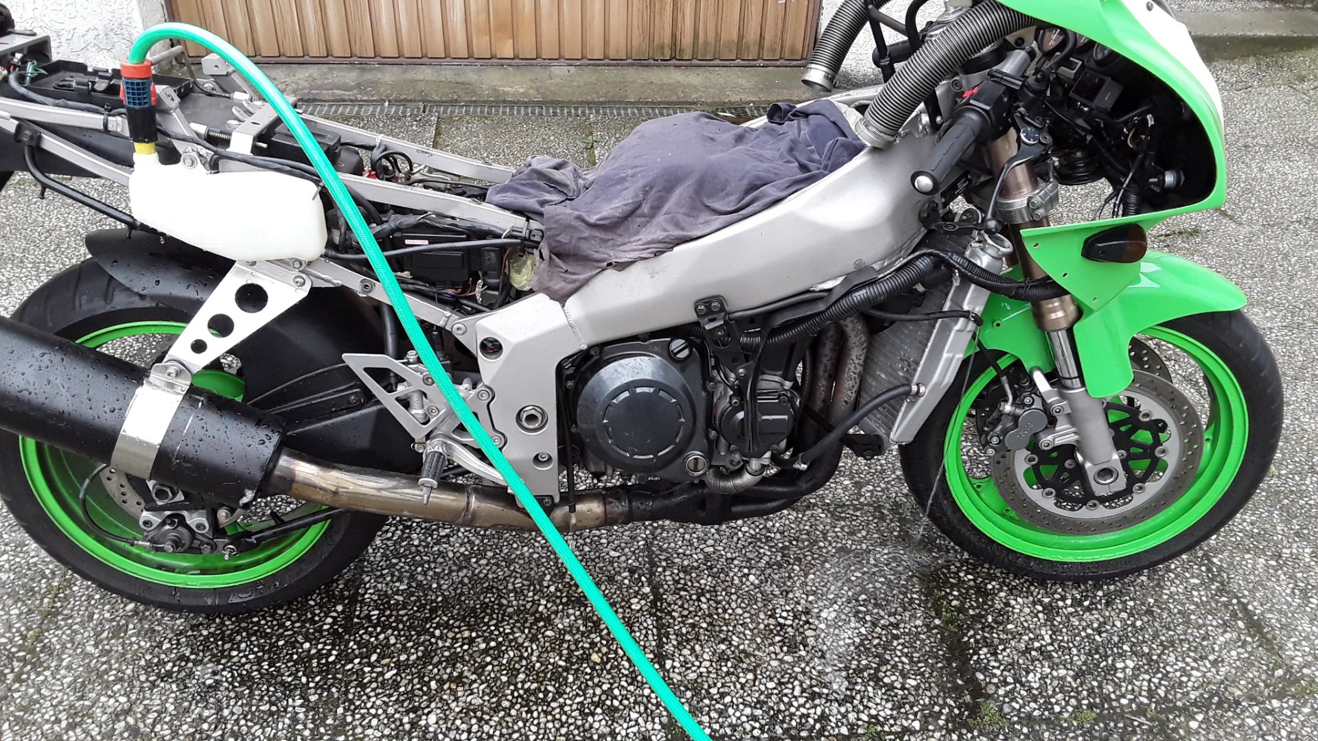

Kühlkreislauf gründlich gespült, da silikathaltig und silikatfrei nicht gemischt werden sollen

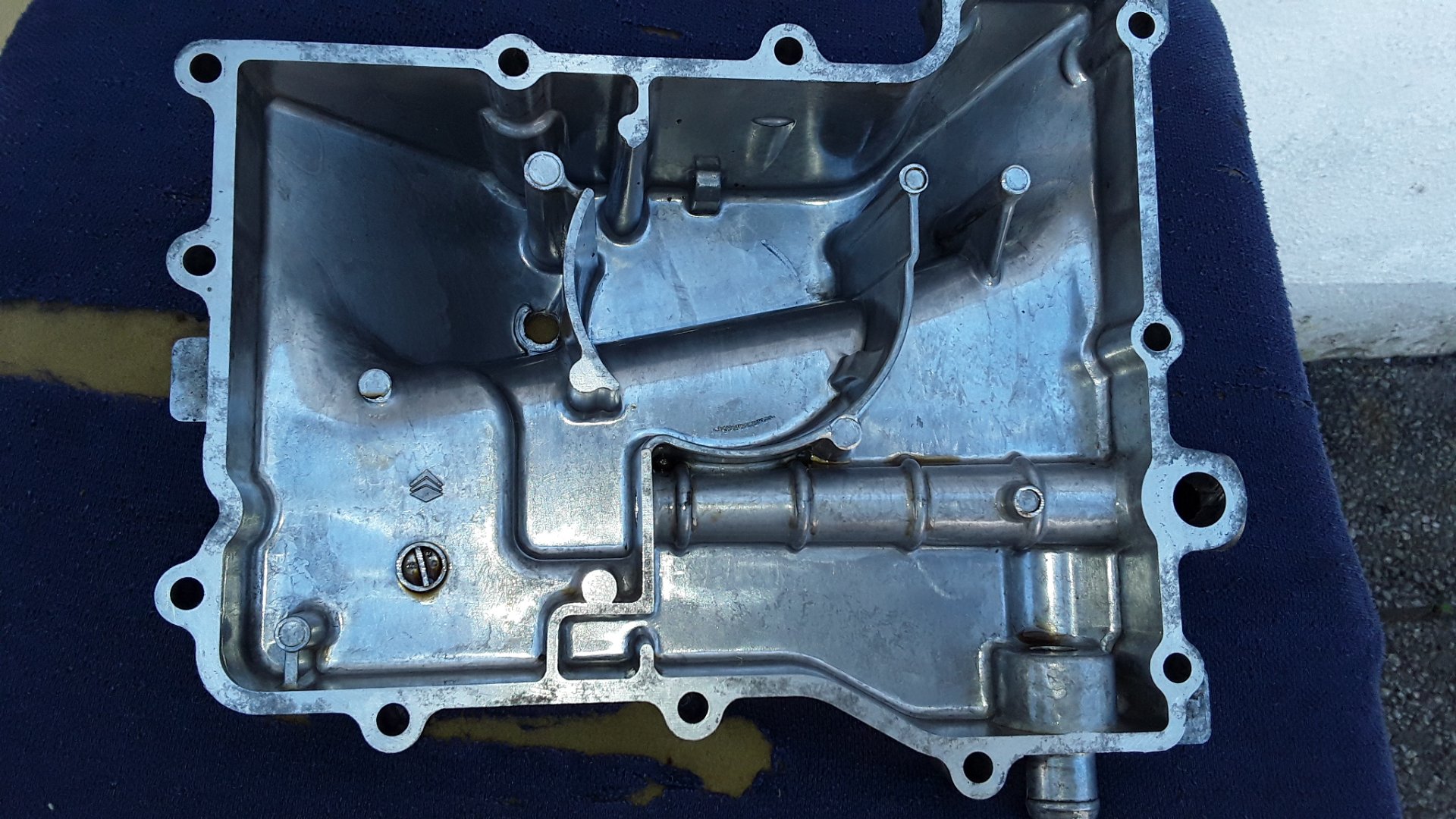

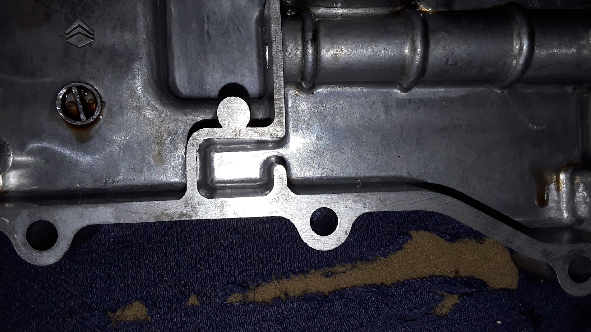

Ach so, eine Sache noch zur Info: hatte letztes Jahr die Ölablassschraube aufgedreht und einen Neodymmagnet eingepresst. Jetzt nach ca 1000km mit damals neuem Öl hat es knapp erbsengroß magnetische Paste gesammelt. Gemacht beim Motor waren Ventilsitze und Zylinder honen und neue Kolbenringe. Die Schrauben gibt's ja auch fertig, lohnt sich mMn.

Der einzige Schwachpunkt der Ölablassschrauben mit Magneten war m.W., dass nur beistimmte Neodymmagnete auch die Hitze
aushalten konnten, ohne an Magnetismus (temporär oder permanent?) zu verlieren.
Ne Sorte gab es, die war aber irgendwie selten und teuer - aber k.A. was die jetzt da einsetzen.

Dann habe ich noch Restbestände von G48 Kühlmittel Konzentrat, kann ich das auch verwenden?

G30 ist silikatfrei, das G48 nicht. Auch die Farbe ist unterschiedlich, auch um anzuzeigen, dass es sich um unterschiedliche Zusammensetzungen handelt.
Nimm Abstand davon, dann ist gewährleistet, dass das eine Zeug nicht mit dem anderen reagiert. Sofern man nicht weiß was vorher drin war, System gründlichst spülen, um vorhandene Rückstände zu entfernen.

Geht auch nur mit Destilierten Wasser fahren? Habe im Moment keine Zeit für Kühlsystem Reinigen
Re: Saisonbeginn mit 3 Forumtipps. Öl, Kühlung, Kerzen.
mit dem Kühlmittel ist auch eine gewisse Schmierwirkung gegeben.
machst einfach das neue Kühlmittel rein, dann fährste ein paar Male (1x reicht eig. schon),
und machst dann noch nen Wechsel - da hat's sich mit der Reinigung ergeben.

Kühlmittel
Kühlwirkung gefühlt wie immer. Hatte eine minimale Leckstelle an der Schlauchklemmung zwischen Radiator und Thermostat. So gering, dass nichts getropft hat. Dort hat sich etwas helles, pastöses Material gebildet.
Also kann sein, auch dieses Mittel kann nicht rückstandslos verdunsten. Kann ich nicht genau sagen, da ich nicht weiß, ob noch geliertes Restmittel von vorher vielleicht irgendwo im Block war.

Das ist die Wanne nach über 6000km: Das Öl ist nur abgelaufen, keine Reinigung.
Detailvergleich mit einem anderen Motor: Die untere Wanne wurde ausgewischt bis auf diese Stelle. Der Rest der Wanne war an vielen Stellen auch mit einem dunklen Schmierfilm überzogen.
Leider ist bei diesem Motor das Öl vom Typ und der Laufleistung unbekannt. Allerdings sahen bisher alle Wannen, die ich ausgebaut habe (4 Stück) eher so aus. Die Öle waren aber wahrscheinlich deutlich älter.
So ein aktuelles vollsynthetisches Öl scheint den Motor von innen her wirklich relativ sauber zu halten. Kann leider nicht einschätzen, ob es gut oder schlecht oder egal ist. Wenn der Dreck nicht an den Teilen haftet, ist er hoffentlich im Filter.
Vielleicht sammelt er sich bei anderen Ölen auch fast nur in der Wanne und stört nicht weiter. Die Zylinderköpfe, die ich ausgebaut habe, sahen alle eher gleich sauber aus.
