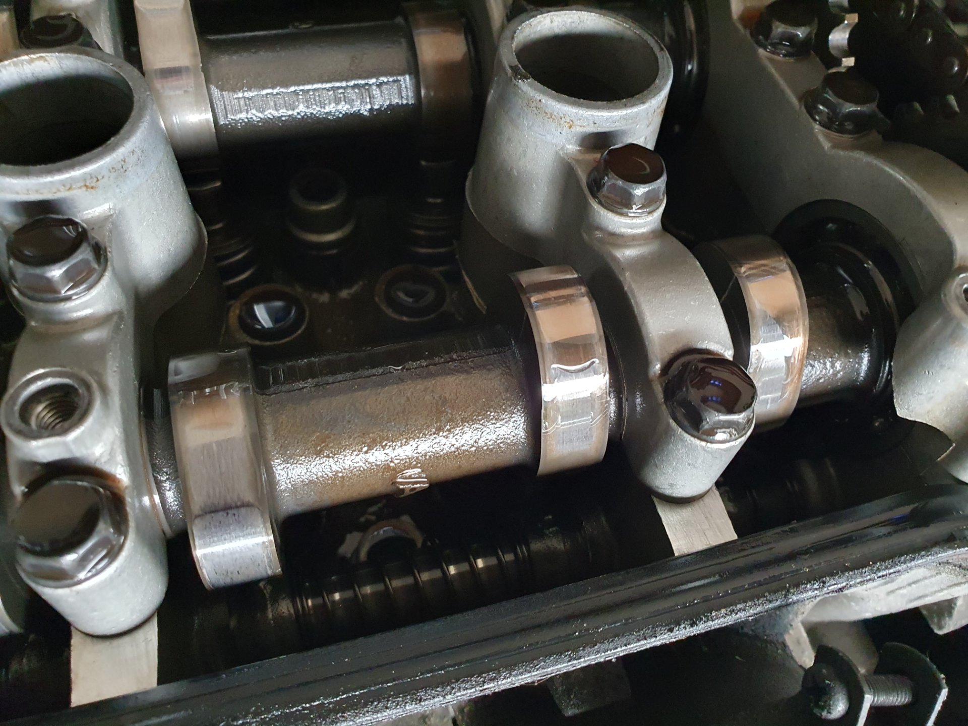

Hi, heute den Ventildeckel gelöst, den Schleifer am Deckel fehlt komplett... Ventilspiel an zwei - drei Stellen gemessen, ist aber viel zu wenig, ca 0.1 bis 0,15mm auf Einlass sowie Auslass. Werd die Tage alles aufschreiben, Shims ausmessen, mal ein Bild von der besagten scharfen Nockenwelle machen.

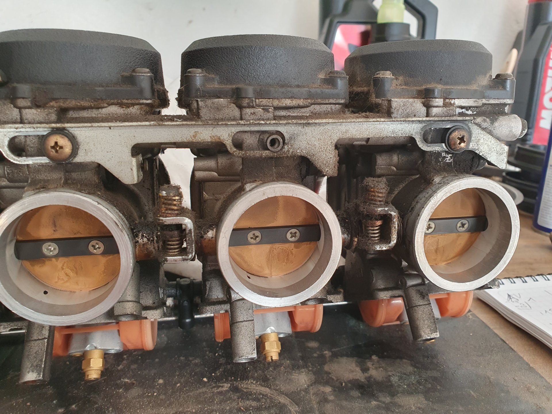

Am Vergaser Schwimmerkammer geöffnet, war erstaunlich sauber, Düsen waren sauber, Membrane unter dem Deckel neuwertig.

Ne Kleinigkeit zwischendurch wegen "warum nich".
Die alten wolte ich da gar nicht erst putzen, also lieber gleich neu.
Neu gegen alt:

Hi, also Ventilspiel ausgemessen, Shim Stärke gemessen, jetzt ist laut whb einfach raus zu lesen, kann ein paar shims wieder verwenden und 8 Stück neu bestellen
