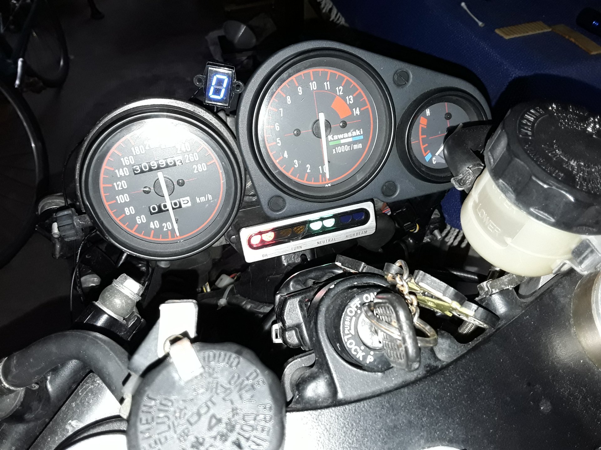

was meinst du mit Vorstellungen? Ich hab ne Ganganzeige gebaut. Nur um zu sehen, obs geht eigentlich (-8
Ich zeig mal, wie es technisch fertig aussieht. Displayhalterung hab ich noch nicht.

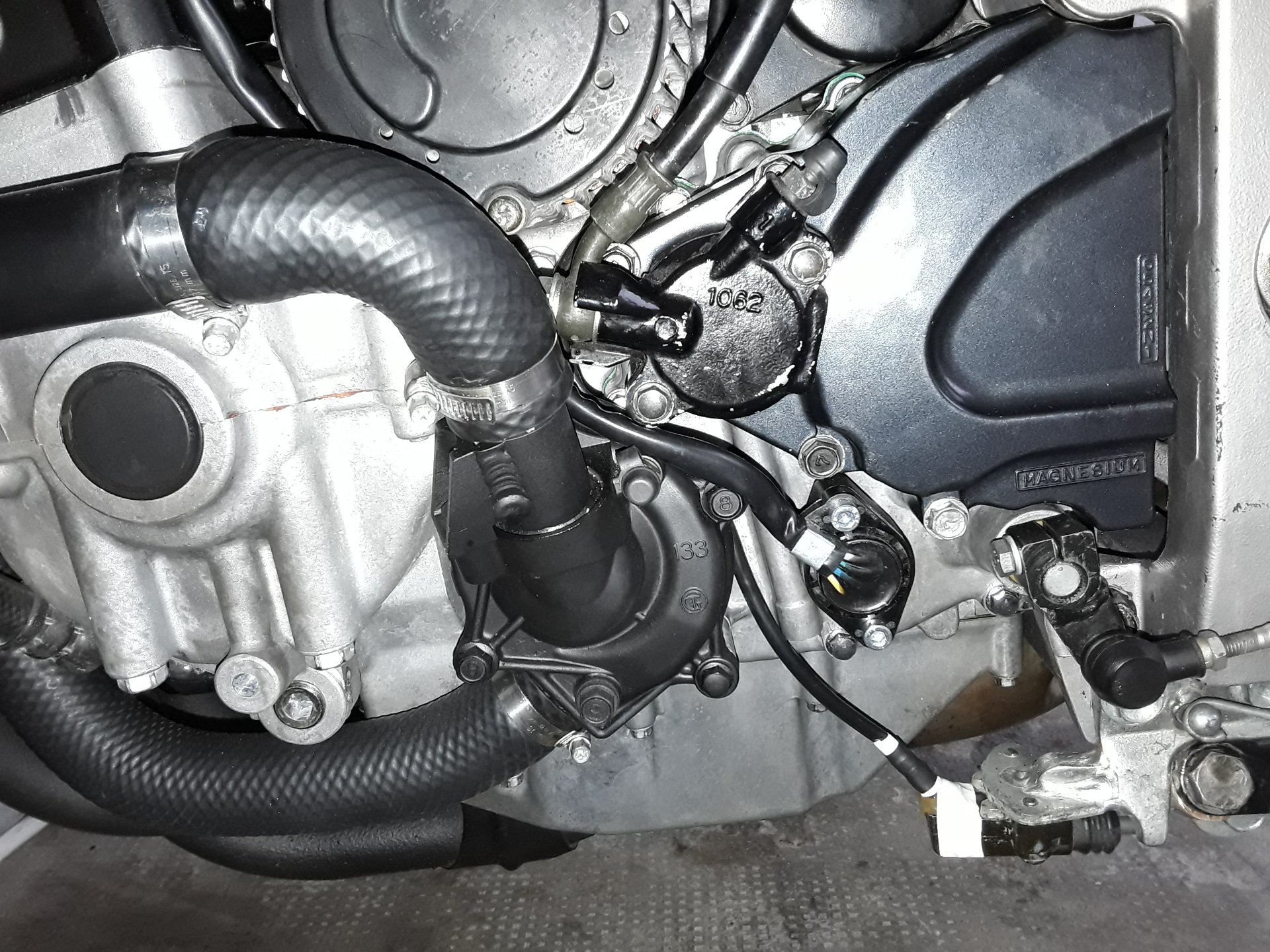

Gibts bei deiner Lösung einen Unterschied zu den ZX10R Sensoren? Hab so ein Ding hier liegen weil ich mir sowas auch bauen wollte für den Datenlogger, aber die 10er Teile haben schon alle Pins (Bild Anhang). Habs aber noch nicht verbaut, wie so vieles.

hast den wasserpumpenanschluss selbst geschweisst ? schaut nach alu aus. echt gut geworden :thumpsup:
den schlusselanhänger würd ich gegen was weiches tauschen. der verkratzt die schöne gabelbrücke nur.

Je nach Version kommen aus dem Sensor mehr oder weniger Kabel. Ich glaube, manche kommen mit 3 aus für 6Gänge und neutral.
Der größte technische Unterschied müsste sein, dass bei der Zxr der Sensor nicht direkt vor die Schaltwalze gesetzt werden kann bzw der Motordeckel usw. nicht dafür vorgesehen ist.
Wenn der Sensor vom Flansch passt kann man den nehmen, der zum Display passt. Bei mir ist der Lochabstand glaub ich 40 und runde Teil 26mm im Durchmesser.

Hab alles selbst gemacht, windy. Der Anhänger ist aus Gummi. Die Gabelbrücke ist jetzt schwarz, weil es beim Vorbesitzer nicht so war haha

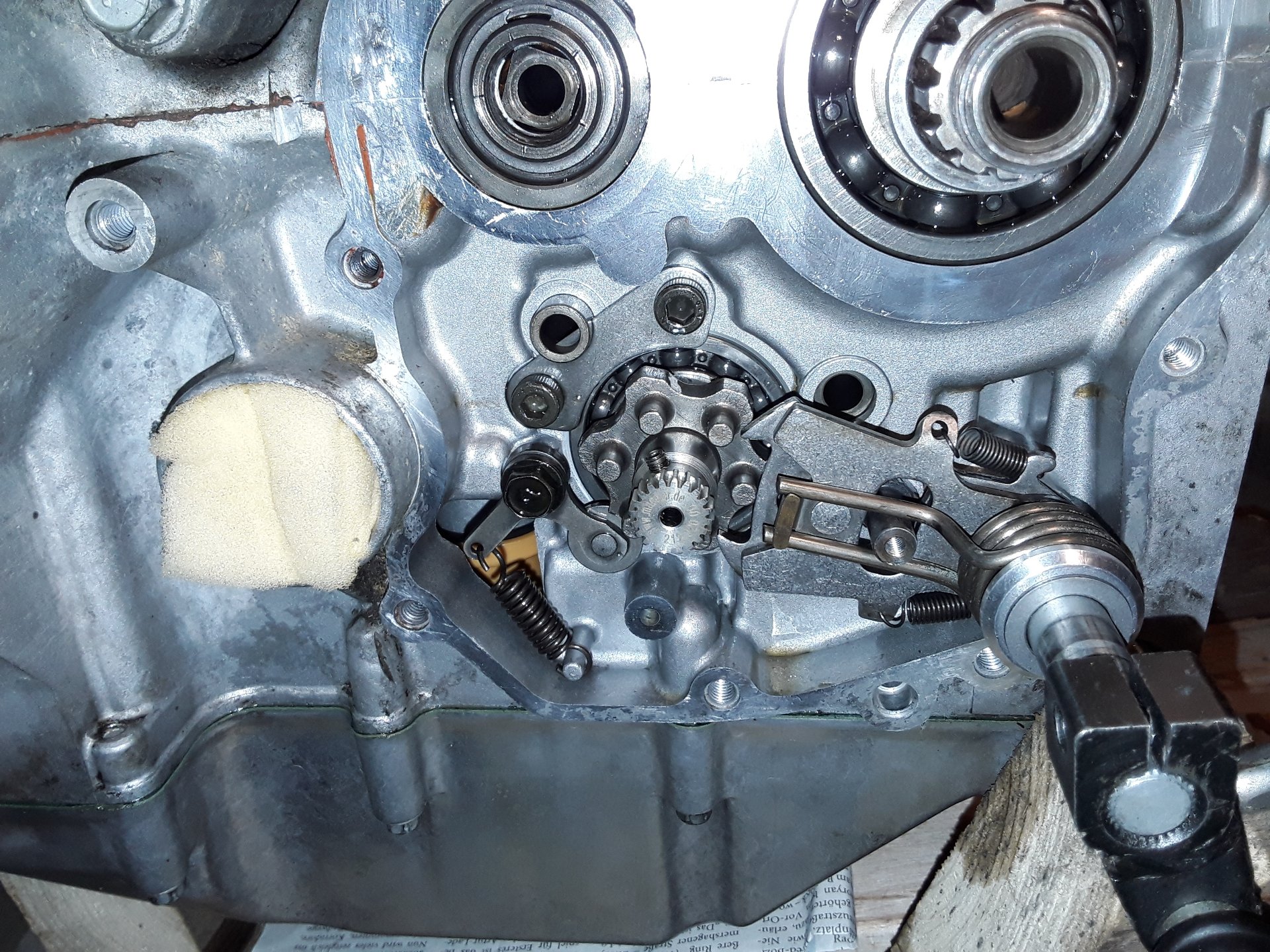

Joh, so siehts aus:

Bei mir wurde nix umgebaut, hab eben auch keine ganganzeige, mein foto sollte nur zeigen wie der ZXR-motor an dieser Stelle aussieht.

Ok es gibt mwn 3 Arten von Ganganzeigen:
Die einfachste merkt nur wenn man auf den Hebel tritt oder zieht und zählt 1 rauf oder runter. Geht der Gang nicht rein, passt es nicht mehr.
Die etwas bessere vergleicht Drehzahl und Geschwindigkeit und rechnet den Gang aus. Geht aber zB nicht im Stillstand und man muss erst einkuppeln, um zu sehen, welcher drin ist.
Der echte Gangsensor erkennt die Stellung der Schaltwalze.
Die zxr hat eine Geberscheibe auf der Walze für den neutral und ist zugänglich, aber man kann nich direkt in einer Achse den Sensor davor setzen. Der Motordeckel hat da eine Ölleitung. Mit einem kleinen Getriebe kann die Drehung der Walze aber über die Öfnung für den Neutralschalter herausgeführt werden.
Zuerst die Geberscheibe durch ein Zahnrad ersetzen
In das Gewinde für den Neutralschalter kommt ein Flansch, auf den die Sensorplatte mit den 7 Kontakten passt. In der Mitte läuft eine kleine Welle mit einem zweiten, gleichen Zahnrad auf der einen und einem Schleifkontakt auf der anderen Seite. Bei aufgesetztem Motordeckel greifen die Räder in einander und der Schleifkontakt dreht sich 1 zu 1 mit der Schaltwalze.
Der Schleifkontakt erdet den jeweiligen Kontakt auf dem Sensor und das Display zeigt 1 bis 6 und 0 bei Neutral. Der Kontakt für Neutral ist bei meinem Display noch mal separat rausgeführt und wird an das Kabel vom Neutralschalter geklemmt. Damit leuchtet die grüne Neutrallampe wie üblich und die Elektronik der Zxr weiß, dass man im Leerlauf ist. Ist glaub ich nötig.
Es gibt viele verschiedene Displays, manche zeigen N statt 0. Die Sensoren scheinen oft gleich groß zu sein. Der von Dennis müsste auch passen.
Hier die Explosionszeichnung
Oben ist der Schleifkontakt, Gehäuse mit Flansch, Welle mit Zahnrad. Darunter das Zahnrad und der Halter für die Walze. Unten die Dichtung, Wellendichtring und die Befestigungen.
Dazu kann man noch sagen, es kann alles ohne weiteres komplett zurückgebaut werden auf Originalzustand. Es passt alles mit einfachen Teilen. Zb ist der Abstand der Wellen zufällig genau richtig für Standard Zahnräder und die Kleinteile sind Normteile. Der Schleifkontakt hat eine Kugelschreiberfeder. Es waren aber trotzdem viel mehr einzelne Schritte, als ich hier zeigen kann. Es ist auch kein Verbesserungsvorschlag oder Nachbauanregung. Zu schlechtes Zeit/Nutzen Verhältnis.
