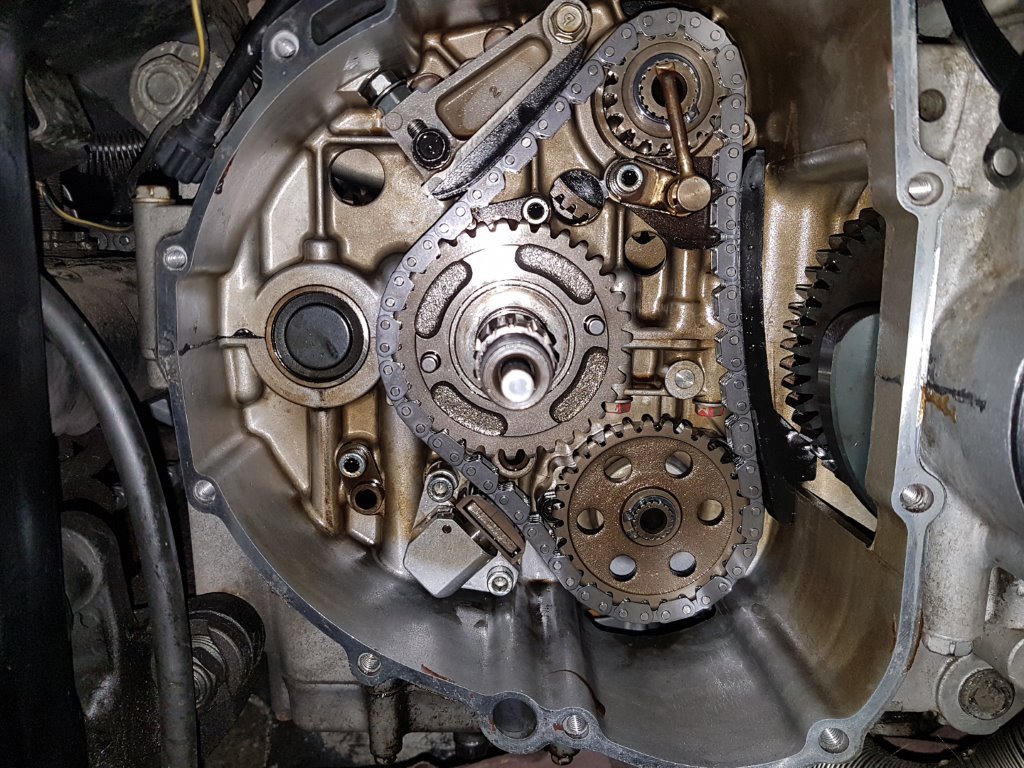

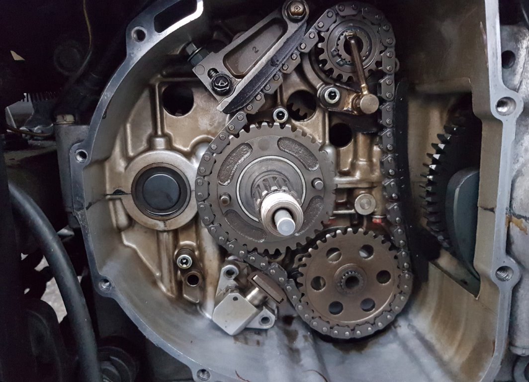

Das wäre jetzt schon die dritte Limakette, die ich einsetze, und die ca. 30K an Laufleistung bestätigen sich soweit auch als ein guter Richtwert zum Wechseln.
Den oberen Spanner lasse ich ungespannt - liegt "gerade so" an - und wenn man überlegt, wie die Kette beim laufenden Motor auf Zug gehalten wird, sollte ersichtlich sein,
warum Druck an dieser Stelle nicht optimal wäre. Bei dem unteren (autom.) Spanner hat man das Problem eig. nur wenn der Anlasser den Motor dreht -> vernachlässigbar.
Da die Kette selbst mit ca. 25€ nicht zu teuer ausfällt, sind die Kosten von <1€/1TKM (für meinen Wechselintervall) noch recht human.
Meist hat man "da, in der Ecke" eh noch was zu tun, und bei Gelegenheit dann mal die Kette mitzutauschen wär keine so schlechte Idee - und schon hat man Ruhe.
Vergleich vorher:
Nachher:

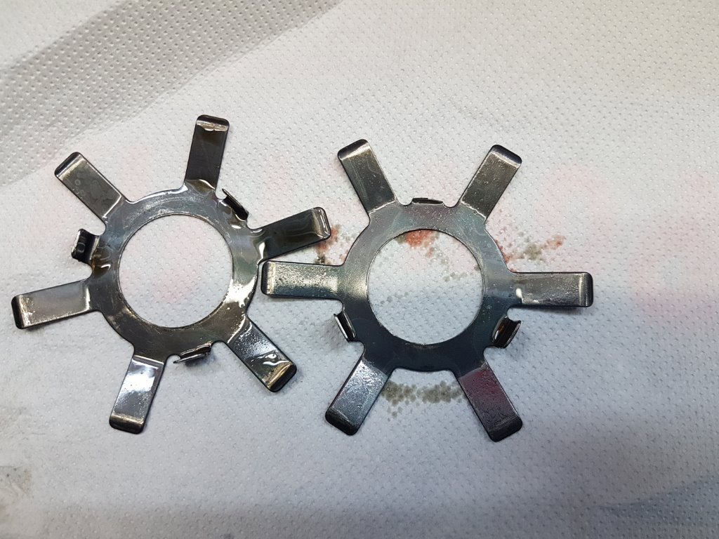

Bei mir hatte auch die zweiteilige Variante (vor etlichen Jahren statt der einteiligen verbaut) etwas an Integrität eingebüßt, und wurde jetzt auch ersetzt:

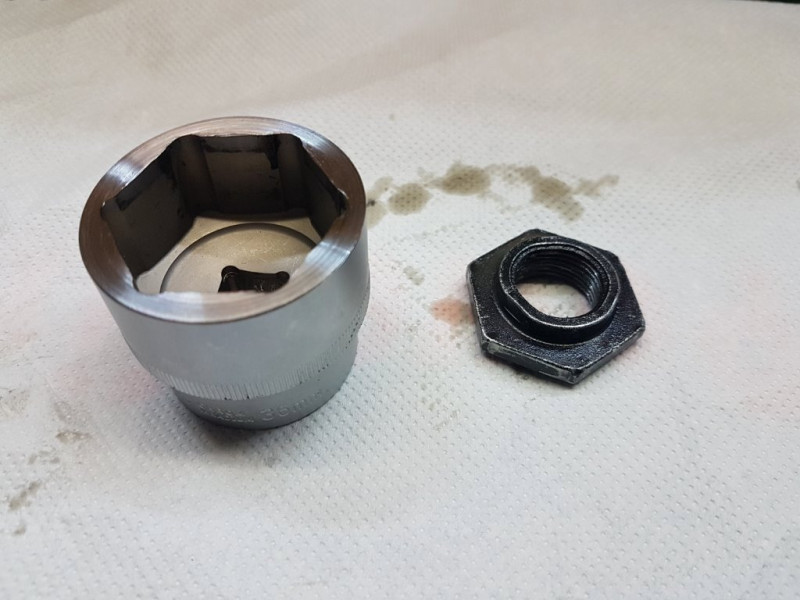

Für die Kupplungsmutter (beim Wechseln von einteiliger zur zweiteiligen Feder muss eine neue her, da leicht andere Maße) sollte man sone abgedrehte 36er Nuß haben:

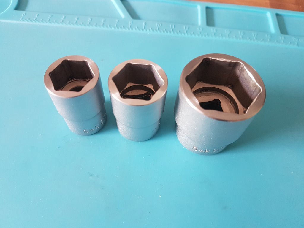

^^ Müssten 17, 19 und 27mm sein. Einmal für die Kurbelwelle, einmal für's Antriebsritzel.
14mm war wohl auch mal für irgendwas nützlich, bin aber nicht mehr sicher wofür.

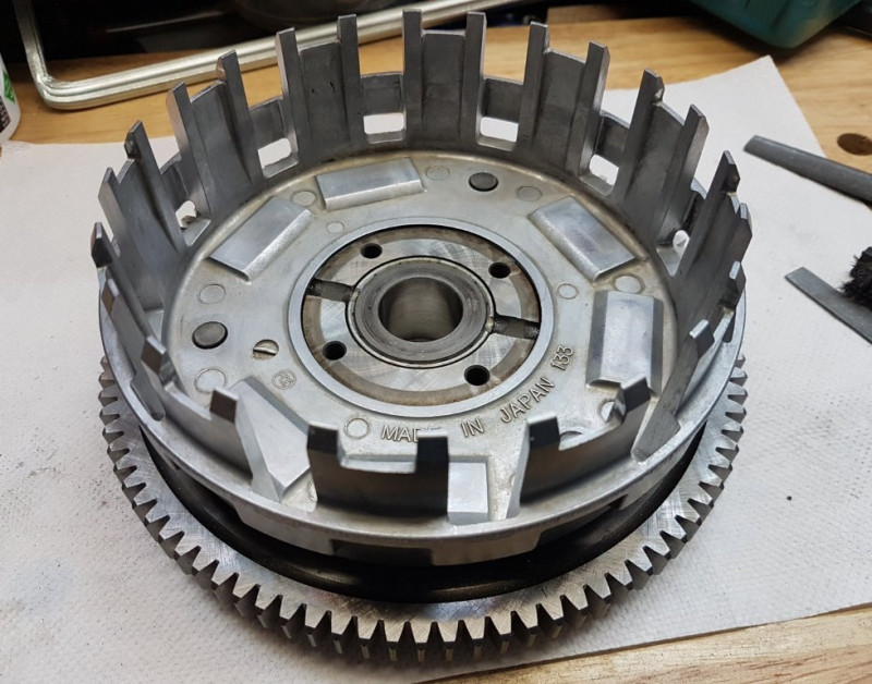

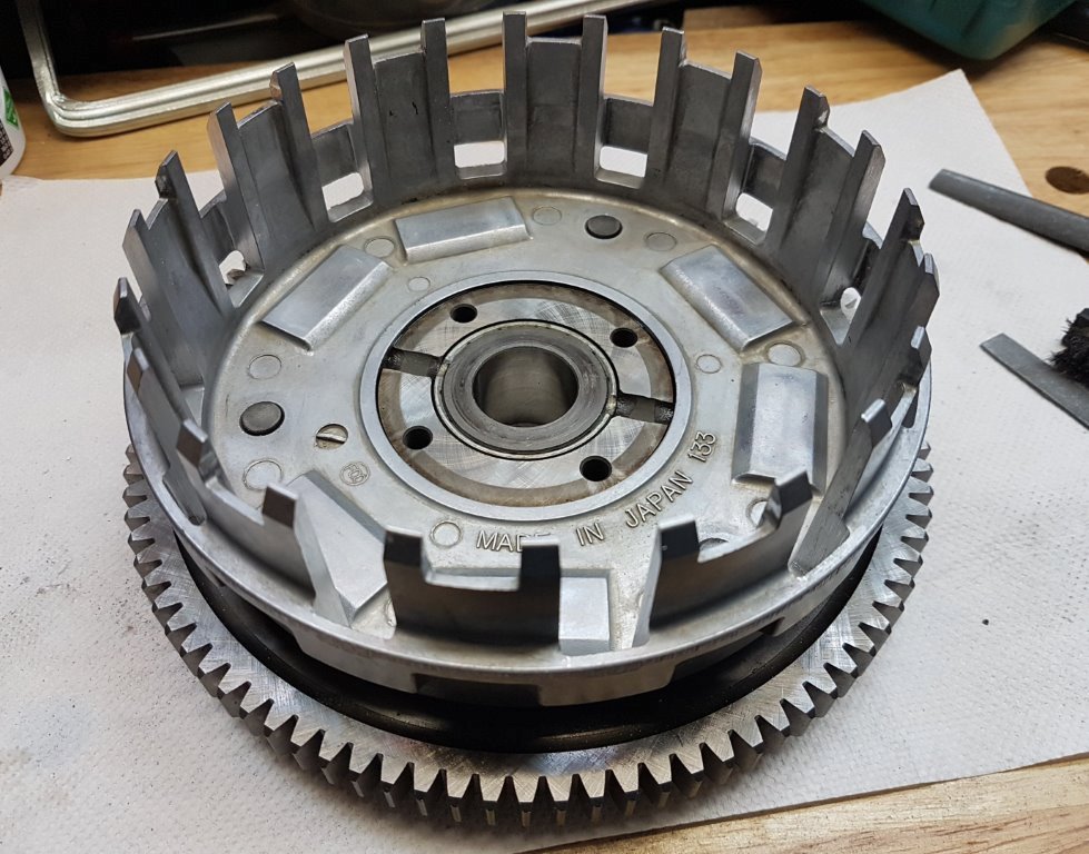

..aber "die Ecke" hat ja noch mehr zu bieten - damit bloß keine Langeweile aufkommt, wenn man einmal dran ist:

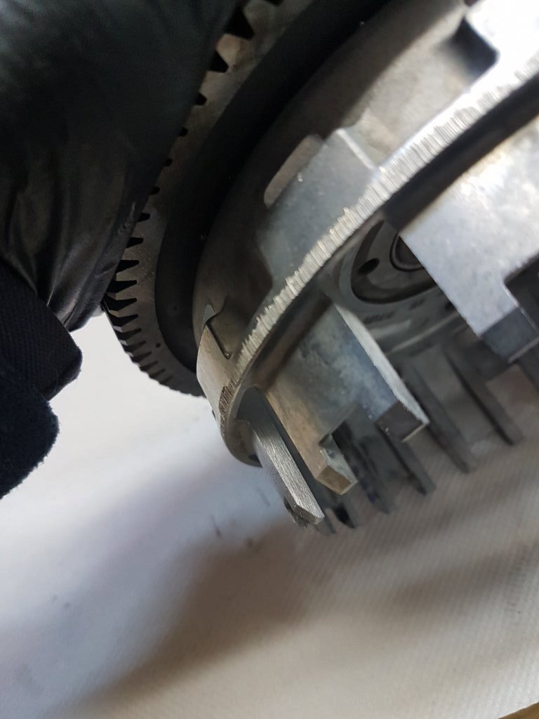

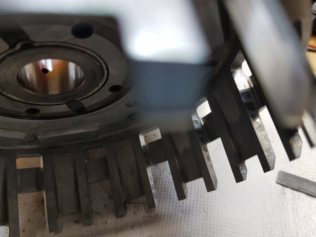

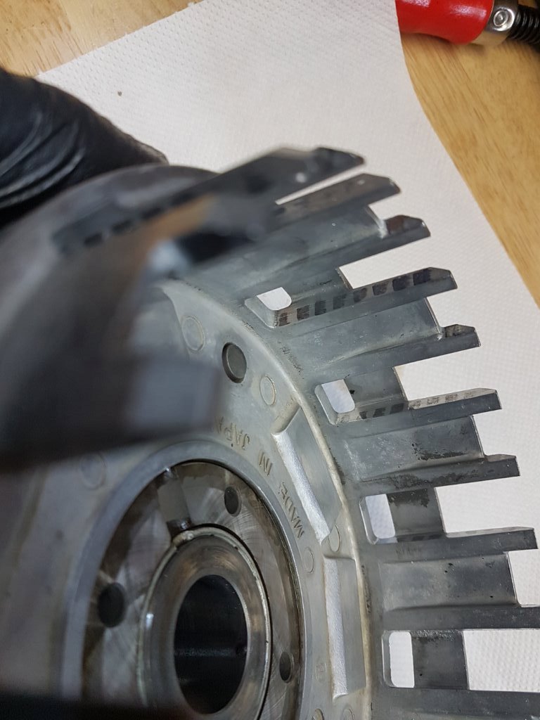

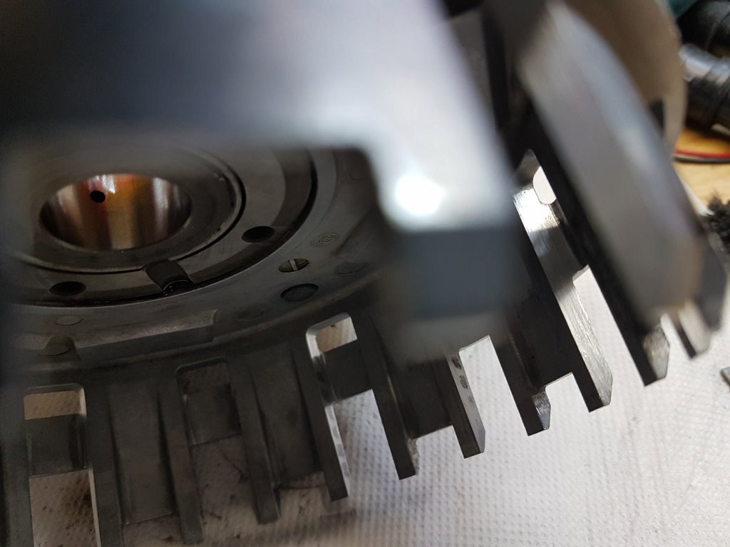

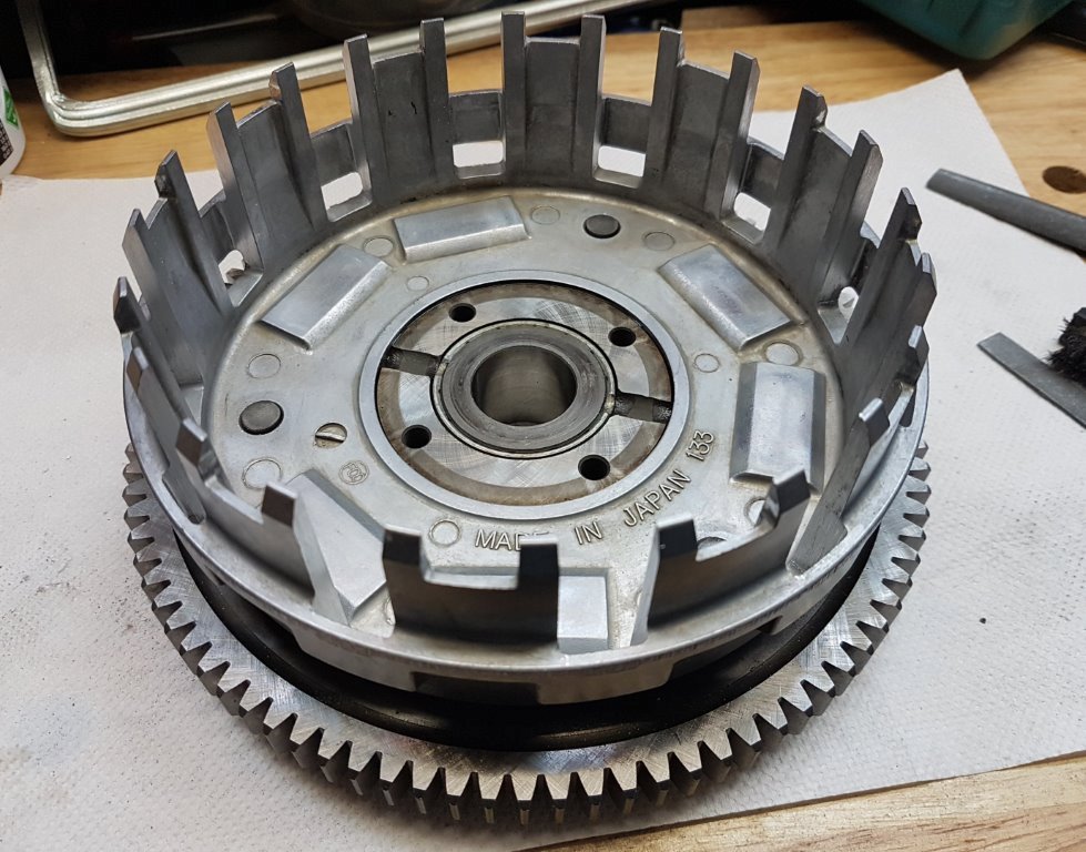

Der Kupplugskorb hat ja auch, nach all der Laufleistung, schon die eine oder andere Rattermarke bekommen, und zwar natürlich beidseitig.
"Doch das muss nicht sein! - Probieren Sie jetzt den neuen *Aufwand mit der kleinen Feile* " :thumpsup:
Ideal wäre sicherlich ne genaue Aufspannung auf nem Rundtisch, und dann die Flächen mit nem Stoßkopf vertikal zu stoßen .. den müsste man aber erst einmal haben..
Sollen ja noch ein paar Projekte für die Zukunft bleiben :mrgreen:
Das Resultat ist nun nicht unbedingt perfekt, aber auf alle Fälle nicht schlechter als davor, solang man zuvor entsprechend sorgfältig gearbeitet hat.
Abfeilen soll man immer nur so viel Material, dass die Rattermarken gerade so weg sind.

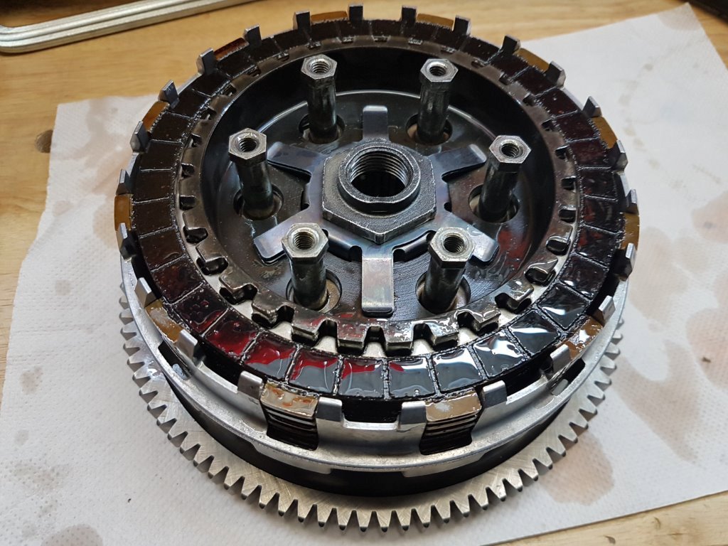

Und weil man "die Ecke" ja schon so gemütlich geworden ist, könnte man, sofern noch nicht geschehen, noch mit ein paar dünneren Stahlplatten die AHK zum Laufen bringen.
Ich musste bei mir eine 2.6mm Platte gegen einen 2.3er tauschen, und die 3 oder 4 von den restlichen 2.3er gegen welche mit 2.0mm tauschen.
Erst dann fing bei mir die AHK überhaupt zu funktionieren. Jetzt habe ich m.W. 4 oder 5 2.0er drin.
Jaja.. geht auch pseudo-wissenschaftlich, dass man die Menge anhand des Spiels mit ner Messuhr ermittelt,
da hatte ich nur gerade keine extra Getriebeausgangswelle zur Hand.
Aber auch da wüsste man immer noch nicht, wie viel davon für die eigene Fahrerei optimal ist. Wohl ein Fall von "probieren geht über studieren".
Interessanterweise haben bei mir die (wohl noch originalen) Kupplungslamellen anscheinend noch die volle Stärke - zumindest nach "Soll-Angaben", die ich finden konnte.
Ist möglicherweise auch mit ein Grund dafür, dass es bei manchen Anderen auch mit weniger dieser dünnen Platten funktioniert.

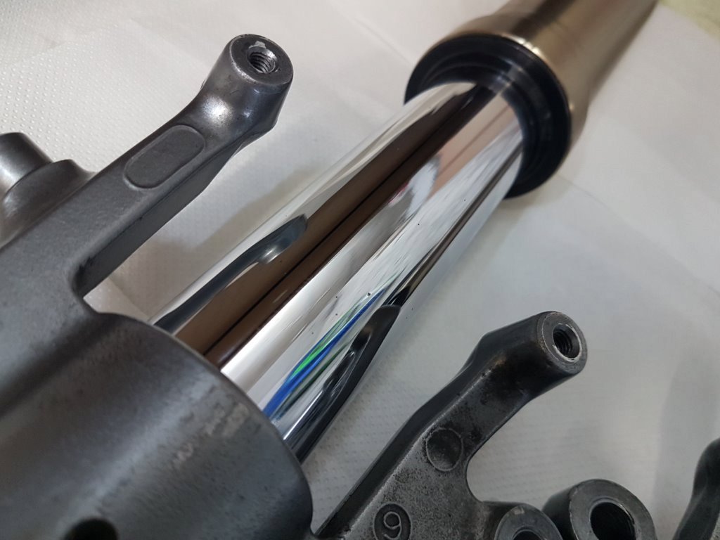

Was ich mache (und das schon bei der x-ten Gabel), ist das Ebnen dieser Stellen mit einem Schleifstein.
Der Schleifstein muss dabei aber recht feinkörnig sein :!: - #3000-5000. Also nix mit 400er Korn.
Der Hintergrund ist eben der, dass wenn die Steine derart feine Körnungen haben, auch kaum was dabei abgetragen wird.
Es wird kaum was abgetragen (fast nur poliert) solange die über eine ebene Fläche gleiten .. BIS die auf ein "Hindernis" stoßen.
So ein Hindernis wäre dann z.B. unser Rost. Wenn der Rost/Unebenheit dann weg ist, spürt man auch gleich, wie der Widerstand beim Drübergleiten verschwindet.
Auf diese Weise lässt man also möglichst viel der gesunden Oberfläche intakt.
Am Ende hat man zwar vllt. immer noch Dellen, diese haben aber keine "Aufwürfe" mehr auf der Oberfläche, und stellen kein so großes Problem für die Siris dar.
Hier sieht man solch einen Fall, wo vorher deutliche Rostpickel vorhanden waren, und jetzt kleinere Lunker übrig blieben, die jedoch nicht mehr so schlimm sind.

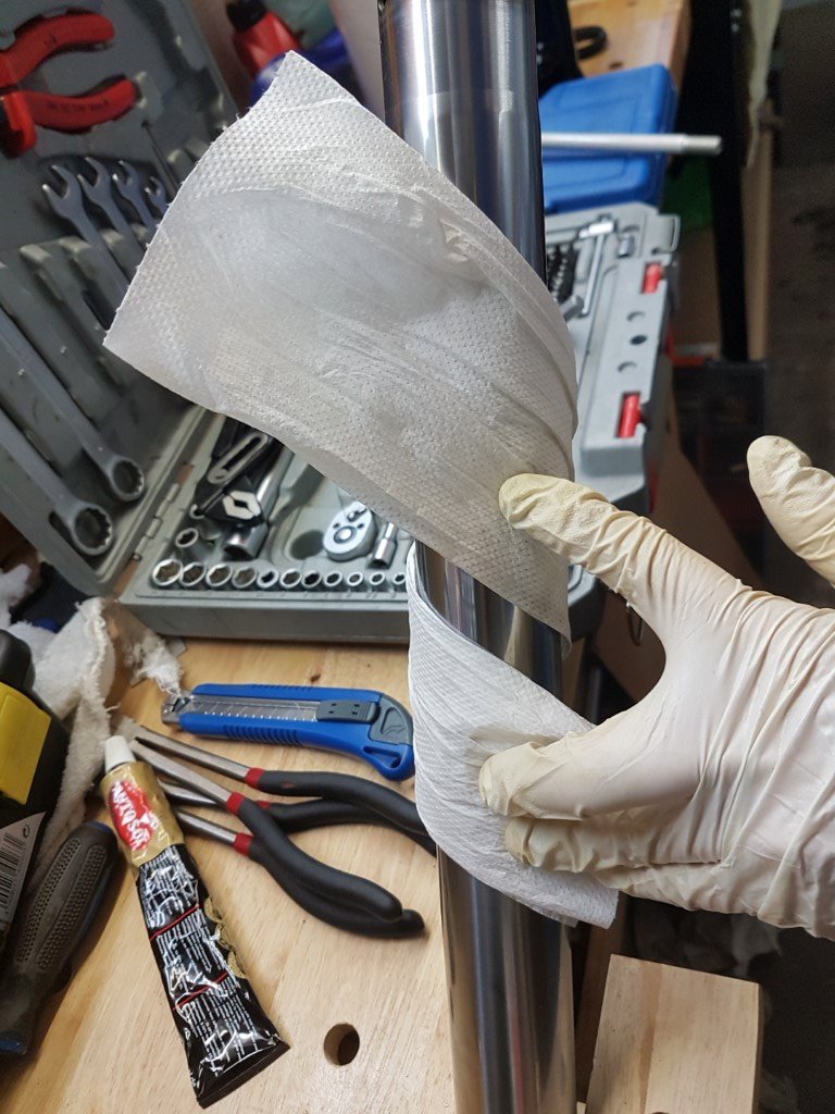

Und wenn das alles gemacht ist, poliere ich die dir Rohre dann einfach mit Autosol und (je nach dem z.B. auch) mit einem Werkstatt-Putztuch aus Papier.
Am einfachsten fand ich bis jetzt die Methode, wo man die Gabelfaust unten z.B. in einen Schraubstock spannt, und das Tuch einmal drum wickelt,
dass links und rechts dessen jeweiligen Enden sind, an denen man dann abwechselnd ziehen kann.
So ungefähr, damit es nicht nur Text ist, besser noch dünner falten und dann möglichst horizontal hin und her ziehen:

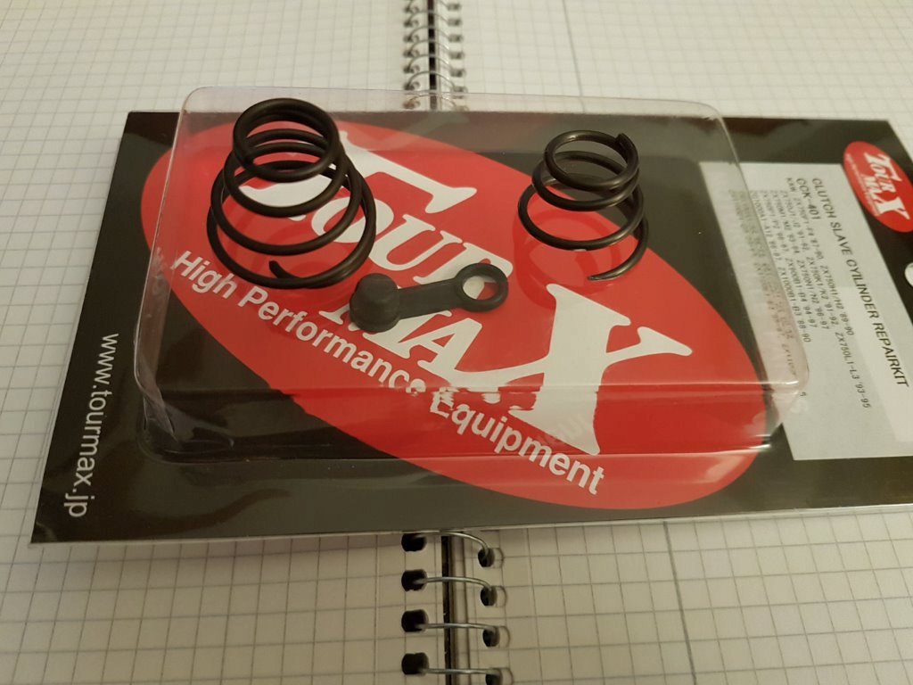

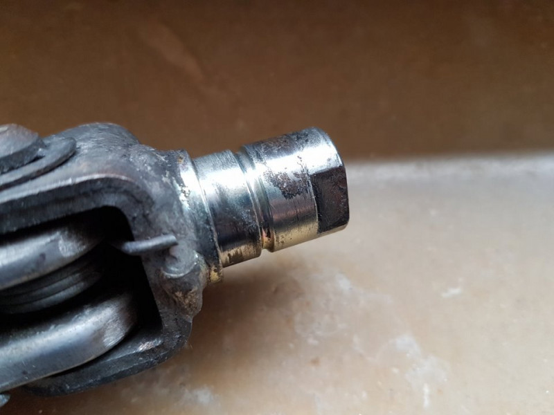

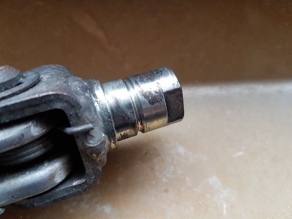

Anderes Thema - Nehmerzylinder Kupplung.
Generell würde ich sagen, wer jetzt nicht weiß, wann der NZ zum letzten Mal auseinander war oder überholt wurde, sollte sich mal einfach einen Repsatz dafür holen.
Mit etwa 10€ auch keine Großinvestition.
Kannte schon einige Leute, die genau wg. dieser Sache liegen geblieben sind.
Ich hatte es mal präventiv schon vor etlichen Jahren gemacht (Laufleistung damals ca. 40K), und, wie es sich dann zeigte, war das gar keine so schlechte Idee,
denn die Dichtung um den Kolben herum hatte bereits einen Riss, und all zu viel fehlte ihr nicht mehr.
Ne andere Sache, die mir in diesem Zusammenhang auch schon vor Jahren auffiel, ist dass die darin verbaute Feder anscheinend unnötig stark ist.
Überlegen wir also mal..
Die Aufgabe dieser Feder, ist den Kolben nach außen zu drücken - gleiche Richtung also, wie wenn man am Kupplungshebel zieht.
Es ist also keine Rückholfeder.
Was mir auch auffiel, dass ich den Kolben jedes Mal beim Einsetzen des NZs in den linken Deckel (und festschrauben) erst zurückdrücken musste,
und der Kolben sonst bereits an der Druckstange anlag obwohl der NZ noch ca. 1cm vor der endgültigen (festgeschraubten) Lage war.
Effektiv hat also der Kolben (durch die innenliegende Feder) noch ohne Betätigen der Kupplung schon gut Druck auf die Druckstange,
und somit am anderen Ende dann auch die Kupplung, ausgeübt. Das sorgt also dafür, dass die Kupplung "vorbetätigt" wird..
Wollen wir das?
- Ich denke nicht.
Übertrieben dargestellt, könnte es dafür sorgen, dass die Kupplung (in einem imaginären Szenario) anfangen würde zu rutschen,
wenn dieselbe es sonst (ohne diesen Druck durch die Feder im NZ) nicht täte. Der letzte Strohhalm und so.
Wobei ich diesen Druck schon als ordentlich einstufen würde.
Also habe ich die Feder einfach mal unten um 1-2 Windungen gekürzt (oben geht nicht, da steckt man die auf den Kolben drauf)
..und später festgestellt, dass es kaum was gebracht hat, da die Feder ja im Endeffekt progressiv gewickelt ist, und ich
die "weichste" Stelle entfernt hatte.
Da die Federn normal nicht putt gehen, hatte ich eh noch ein paar da liegen (in jedem Repsatz ist eine dabei).
Also bin ich dann hin und habe bei der nächsten Feder mit einem kleinen Brenner vorsichtig (nur) die mittlere Wicklung erhitzt (bis zum Glühen),
mit der Überlegung, dass die dann an dieser Stelle nicht mehr so gut federn wird, und direkt von oben wieder zusammengedrückt, und ne Weile so gehalten.
Eine neue Feder ist in etwa 22mm hoch/lang; meine modifizierte hatte dann um die 18-19mm, und war ne Ecke weicher.
Hier mal ein Bild von einer neuen Feder und der ersten, abgeschnittenen (wie man es nicht machen sollte):
(damit es hier auch nicht nur Text ist)
Das Ergebnis nach Einbau war sehr zufriedenstellend - kein starkes Gegendrücken (Kolben gegen Druckstange; die berühren sich aber noch) mehr beim Einsetzen und
eine ansonsten normale Funktion der Kupplung. Eventuell lässt sich dadurch jetzt die Kupplung etwas schwerer betätigen, aber ich meine,
dass dieser vermeintliche Vorteil, der auf Kosten des verringerten Kupplungsseite (warum auch immer) erkauft wurde, zu verschmerzen ist.
Vielleicht hatten sich ja die Konstrukteure dabei etwas Bestimmtes gedacht, ich fühle mich aber nach dieser kleinen Modifikation zufriedener;
das war mir schon länger ein Dorn.
(YMMV)

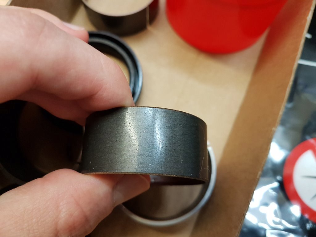

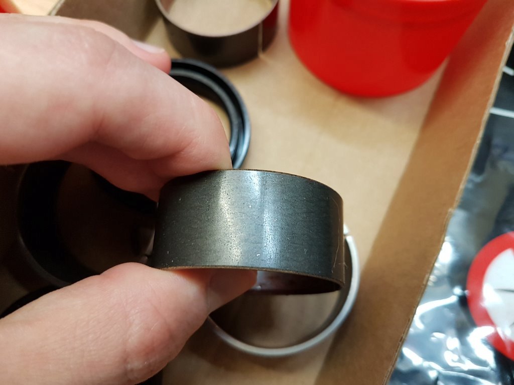

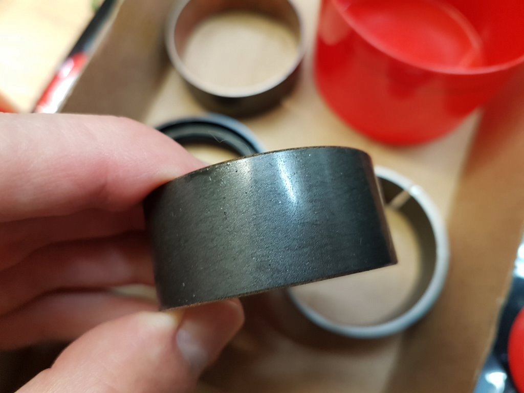

Ergänzend zur Gabel-Geschichte gäbe es da noch ein paar Worte zu den Gleitbuchsen zu sagen.
Die inneren Buchsen (Teflon Beschichtung nach innen; läuft also gegen die Chromrohre) sollten lieber einmal häufiger gewechselt werden.
Wenn man die Ausgaben minimieren möchte, sollte man stattdessen lieber die anderen ("äußeren") länger drin lassen.
Die Letztgenannten laufen im Inneren der Gabelaußenrohre, und da ist deren Zustand nicht so wichtig wie beim Chrom.
Die Sache ist nämlich die, dass die Teflonbeschichtung aufgrund ihrer Weichheit freischwimmende Metallpartikel (Abrieb) aufnimmt und danach
reiben diese Partikel dauernd über die Chromschicht und hinterlassen mal mehr, mal weniger tiefe Kratzer.
-Als würde man Sand auf einen Schwamm streuen, und dann zieht man einmal damit über die Edelstahltür eines Kühlschranks.
Ich habe hier mal zur Verdeutlichung ein paar Bilder einer gebrauchten Buchse gemacht.
Die gelblich-schimmernden kleinen Punkte ist das, was dann immer wieder über die Rohre kratzt.
Das ist jetzt die äußere Buchse, bei der inneren verhält es sich aber genauso.
Und wer sich jetzt neue holt, und denkt, damit wär das Problem auch schon aus der Welt geschafft, der sollte sich die neuen Buchsen immer genau anschauen.

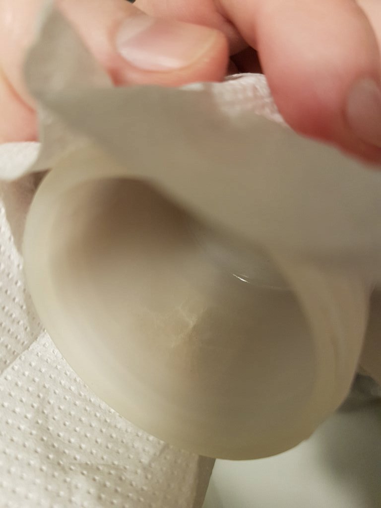

So richtig aus der Nähe und mit ner Taschenlampe aus verschiedenen Richtungen reinleuchten.
Waren auch zuletzt alles neue und originalverpackte Kawa-Teile, und doch hatten selbst die bereits hier und da einige kleinere im Teflon eingebettete Patrikel.
Was man dann machen kann (und sollte), wäre diese Partikel z.B. mit einer scharfen Messerspitze eines Cuttermessers zu entfernen.
Dass dabei kleinere Lücken/Schadstellen in der Beschichtung entstehen, ist nicht weiter schlimm - es ist mehr als genug dieser Gleitfläche vorhanden.
Genauso würde ich übrigens auch bei den äußeren Buchsen vorgehen, wenn man die noch mal länger drin lassen sollte.

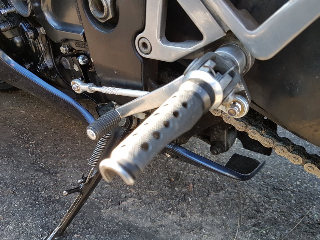

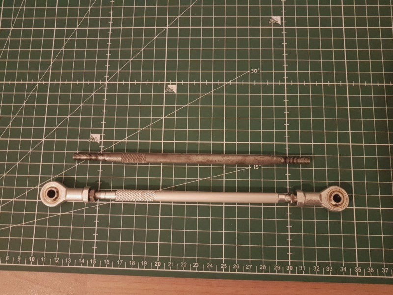

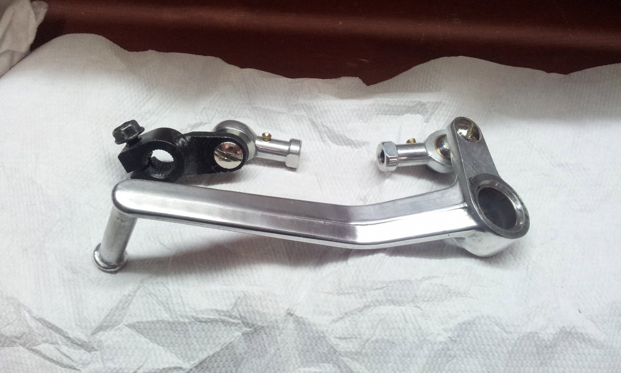

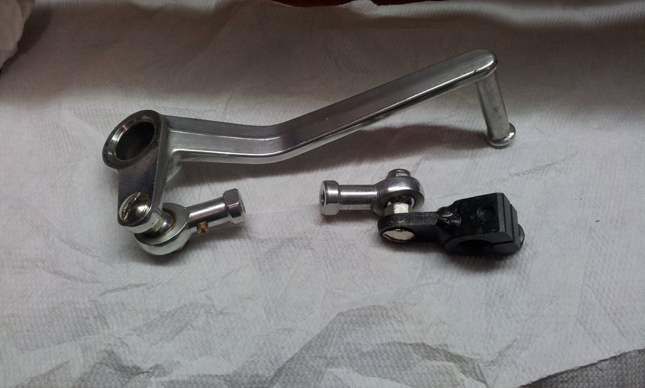

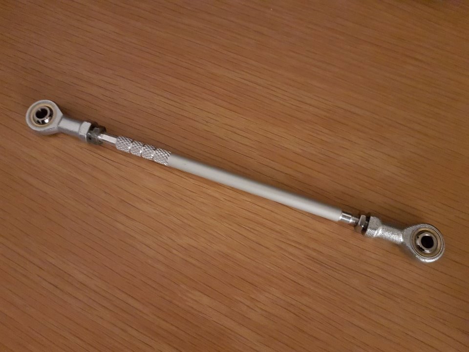

Anderes Thema - Schalthebel und -Stange
Ist schon etliche Jahre bei mir her, als sich die originalen Kugelgelenke in der Aufnahme gelockert haben, und auch schon davor recht labbrig waren.
Also die alten ausgebohrt, im Internet Ersatz besorgt, und mit passenden Schrauben, die ich gerade so finden konnte, befestigt. Hatten sogar Schmieröffnungen.
Ach ja - man braucht einmal für Links-, einmal für Rechtsgewinde; beide M6.
Was für ein Reinfall das war..
Schon nach ein paar Jahren wackelte da wieder alles (bis auf die Schraubenverbindungen selbst) wie auch bei den damaligen originalen (Billigteilen).
Dass man so viel Spiel/Leerweg beim Schalten hat, wollte mir aber so überhaupt nicht gefallen, also dann mal wieder Ersatz besorgt,
diesmal aber die wartungsfreie Variante, mit Teflonbeschichtung im Inneren - sehen aber genauso aus.

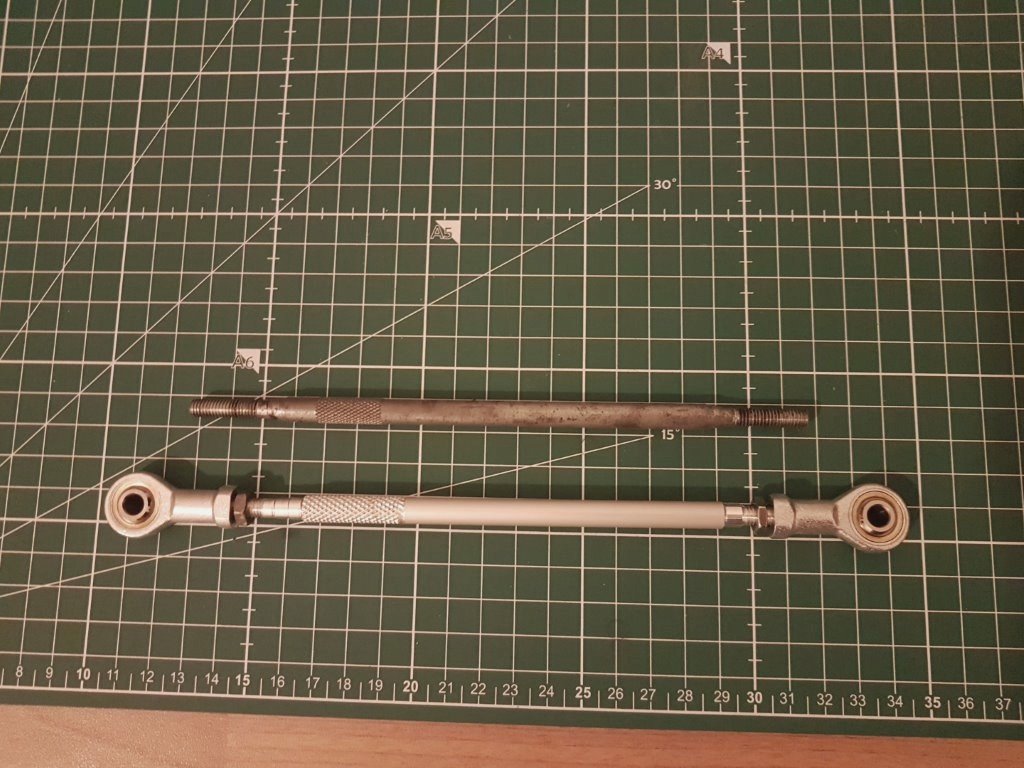

Uuuund weil mir der Zustand der Schaltstange auch nicht so gefallen wollte, habe ich da auch mal provisorisch was hingewurschtelt.
Und dann alles drangebaut:
Geht.
(Für's Erste..)

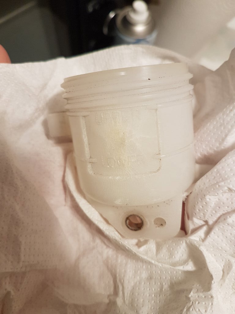

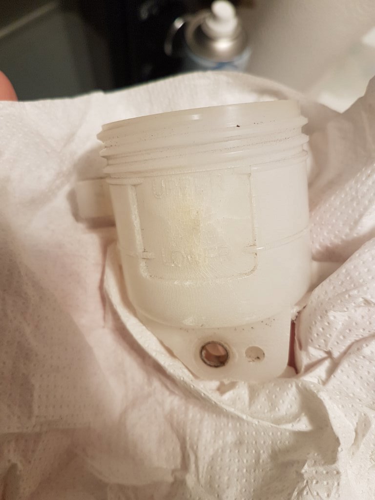

Noch eine Kleinigkeit, die zwar nicht bei der ZXR aufgetreten war, sondern beim annern (ironischerweise), jüngeren Moped:
Der Bremsflüssigkeitsbehälter (vorne) ist aus unbekannten Gründen rissig geworden, und musste so langsam ersetzt werden.
Bei der ZXR (irgendwie noch) nicht, ich habe aber schon so manche Fälle beobachtet, wo diese z.B. so richtig gelb geworden sind.
Wer sich dann - aus optischen oder funktionellen Gründen - einen neuen holen möchte, muss dafür bei Kawa etwa 22€ hinlegen - nur der Behälter!
Wenn dann noch der Versand dazu kommt, ist man mit knapp unter 30€ also dabei.
Letztes Jahr hatte ich aber gerade Zeit, also habe ich's dann riskiert und einen chinesischen Behälter bestellt.
Hier war dann alles dabei, inkl. Deckel und Schlauch.
Was soll ich sagen.. sieht genauso aus und funktioniert seit mehr als einem Jahr wie es soll.
Den Deckel habe ich den alten genommen, da er mir von der Verarbeitung her etwas besser gefiel, ansonsten aber gab's nichts auszusetzen.
Gekostet hatten die Dinger damals noch 1-2€ weniger, aber so ist man immer noch bei knapp dem halben Preis (mit Versand).

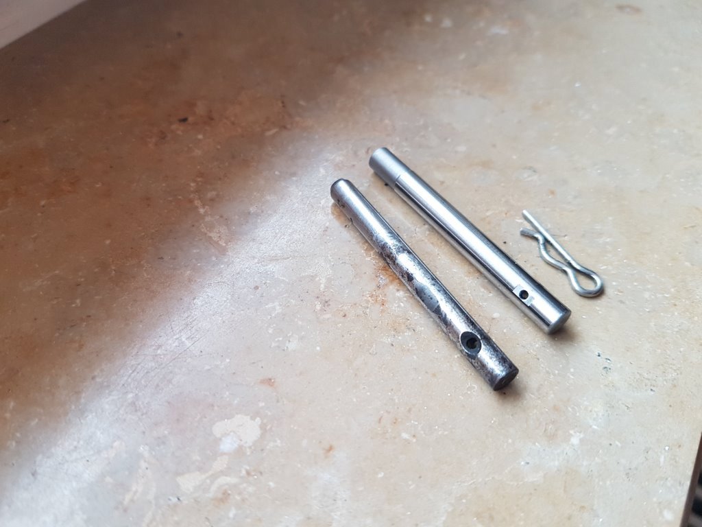

Neues, experimentelles Teilchen.
..vorerst ewas versteckt - mal schauen, ob's jmd. entdeckt. :mrgreen:
Beiträge: 3105
Re: Kleinigkeiten am Moped
13 Sep 2021 18:43

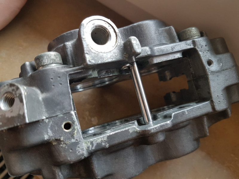

belaghaltebolzen
Alles falsch ... ah, nee, momen .. doch - richtig erspäht.
Der neue ist (k.A. woraus der alte war, aber anscheinend nichts Besonderes) aus poliertem und präzis' runden Silberstahl.
Die Oberfläche ist also hart und glatt - wenn da die Bremsbeläge drüber rutschen sollen, dann sollten die es jetzt leichter haben.
Der experementelle Teil ist aber u.a. auch der, dass die neuen 5mm (minus n paar Mü) haben, und das im Gegensatz zu den originalen, die mit etwa 4.5x mm daher kommen,
und so massig Spiel haben - die neuen sitzen richtig gut (aber nicht fest) in den Zangen.
Das vordere Loch der Bremszange hat schon anscheinend die 5mm von Werk aus, ich musste nur den Dreck von Hand mit einem 5mm Bohrer da raus kriegen.
Das hintere ist entweder etwas kleiner gebohrt oder hat sich sonst wie zugesetzt, und zudem selbst wenn es da genau die 5,000mm wären, dann müssten die beiden
Hälften PERFEKT ausgerichtet zusammengebaut werden. Also habe ich den hinteren Teil einfach etwas im Durchmesser reduziert, und so passt das jetzt.
Die andere Seite des Experiments ist dass die Bremsbeläge selbst wohl ebenfalls da ne "Einhängeöffnung" von etwas über 5mm (in Höhe; ist sonst oval) haben.
Ob da nicht noch etwas mehr Luft sein sollte, ist halt die Frage..
Theoretisch rutscht es soweit mit eingehängten Belägen schon mal sehr gut.
Mglw. wäre es aber für die endgültige Variante dennoch besser, da einen etwas kleineren Durchmesser zu haben - aber nur nicht gleich -0,5mm wie beim Original.

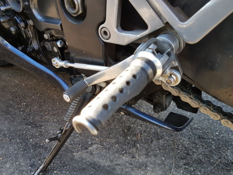

Damit keiner denkt, es wär schon vorbei, und das noch vor Weihnachten..
Die Schaltstange wurde anprobiert und dann doch noch etwas gekürzt (damit beide Hebelarme bei gewünschter Stellung möglichst 90° zur Stange stehen),
und dann noch mit "Tuning"- :mrgreen: -Einstichen versehen für 20% schnelleres Schalten**:
**nicht garantiert
Weil das aber am Schalthebel selbst immer noch gewackelt hat, als gäb's kein Morgen mehr, sah ich mir die Buchse dann mal genauer an.
Interessant ist übrigens auch, dass selbst frisch vom Werk aus an dieser (und vielen anderen!) Stelle(n) das Spiel ganz ordentlich ausfällt.
Alte Buchse raus
Neue rein
Schon mal besser so. 8)
Mal sehn, wie es sich hält.

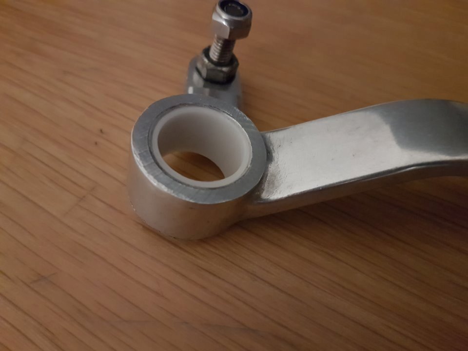

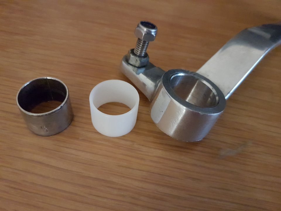

Also meine Bezugsquelle war der Tisch neben der Drehe - da finde ich öfters irgendwelche Teile liegen.
Interessant hierbei ist, dass beim Bremspedal eine kunststoffartige Buchse eingesetzt wird, während beim Schalthebel anscheinend sowas wie eine
teflonbeschichtete Metallbuchse - ähnlich den Gleitbuchsen in der Gabel. Die Beschichtung ist jetzt natürlich schon mehrfach hin.
Ich habe hier einfach Delrin genommen. Die Maße grob sind 20 außen und 18 innen, Länge 15mm. So bringen die aber nicht wirklich was.
Für eine Presspassung würde man 2-4/100 mehr nehmen; eingepresst verringert sich der Innendurchmesser, was dann auch berücksichtigt werden sollte.
Das genaue Vermessen eines derart biegsamen (Wandstärke = 1mm) Teils ist auch nicht ganz trivial.
(das hier ist noch ein rel. gesundes Exemplar)
Das größere Problem war aber dass der Fußrastenhalter (also das Metallstück) bei mir (und wohl den meisten Anderen inzwischen) stellenweise
schon eingelaufen war (da, wo die nun unbeschichtete Metallbuchse drauf rieb), der "Anfang" (wo die Buchse zuerst drüber geht; abgefräst)
aber noch den vollen Durchmesser hatte. Sind zwar nur etwa 3-4/100-stel, aber problematisch, da hier dann die Buchse zuerst so gar nicht drauf will,
wenn aber weit genug drauf geschoben, evtl. schon zu viel Spiel hat.
Wenn man dann noch das Schrumpfen beim Einpressen der Buchse zu berücksichtigen hat, wird's abenteuerlich.
Einmal abgestochen, kann man die Buchse zum Nachbearbeiten nicht mehr wirklich sinnvoll wieder einspannen.
Einpressen und dann auf der Fräse vertikal die letzten Hundertstel ausbohren wollte ich nun wirklich nicht.
Den Rastenhalter modifizieren, also passend abdrehen, damit der Durchmesser durchgehend der gleiche ist, wollte ich auch nicht unbedingt.
Ich habe dann mal "für's Erste" einige Hundertstell mehr an Spiel, als mir lieb wäre (dennoch um Welten besser als die 0,20-0,30mm original).
Ich habe hier noch ein Bremspedal liegen (da ist die Buchse wohl aus iregndeinem Kunststoff), und da scheint es noch nicht ganz durch zu sein.
Das sollte dann auch Rastenhalter (das Stahldingens) nicht angerieben worden sein, sprich der Durchmesser sollte dort konstant sein.
Hab hier noch son Teil liegen (natürlich erst danach daran gedacht und gefunden), da ist es der Fall.
Die Dinger sind übrigens links und rechts gleich. (evtl. also austauschbar, wenn man die Fußbremse eh nicht nutzt)
Insgesamt also auch (besser) lösbar, für den Winter lasse ich's aber erstmal so :mrgreen:
geht auch POM? oder ist das ganz was anderes?

hab grad mal gegooglet: Delrin = Markenname für POM
bingo
lg
Delrin klingt halt gleich etwas luxuriöser als nur POM; ansonsten ists das Gleiche.
Das einfache Tauschen der Buchsen zw. Brems- und Schalthebel könnte problematisch werden.
Ich hab's zwar nicht ausgebaut und vermessen, aber rechts hast du ne Buchse mit Bund drin, und für den Bund bzw. deren Dicke
wirst du auf der linken Seite einfach keinen Platz (in der Breite) haben bzw. kriegst es dann nicht drangeschraubt.
-Und das auch WENN der die Buchsen sonst die gleiche Größe haben sollten.
Wie zuvor schon angedeutet, würde ich zuerst die Rastenhalter auf Einlaufspuren untersuchen und ggf. dann li<->re tauschen.
Rechts sollte dann "gesünder" sein, und selbst wenn man die Hinterradbremse nutzt, dürfte sich ein etwas größeres Spiel dort
dann kaum bemerkbar machen, da die Betätigung (im Ggs. zum Schalthebel) ja nur in eine Richtung erfolgt, und zudem die Seite
durch die Feder des Geberzyinders quasi schon vorgespannt ist.
Die Stahlbuchse (mit nicht mehr vorh. Beschichtung) links würde ich nach dem Ausbau sowieso dann direkt wegschmeißen,
da die nicht mehr (ausreichend) beschichtet ist, und das hat ja schon dafür gesorgt, dass der linke Rastenhalter so angefressen ist.
Habe vorhin übrigens noch an dem neulich eingebauen Schalthebel (mit der neuen Buchse) kurz gewackelt, und trotz des etwas größer
(als mir lieb wär) ausgefallenen Spiels mit der neuen Buchse, war das wahrnehmbare Spiel am Ende des Hebels vllt. 2-3mm
(also OK fürn Winter :mrgreen: ), was auf jeden Fall ne ganze Ecke besser ist als die 8-10mm zuvor.

Wie Sie sehen sehen Sie nichts:
zumindest von der innenbeschichtung des gleitlagers für den schalthebel, ausser vlt. etwas paste die der welle sprich dem fußrastenhalter natürlich abrieb verschafft.
Okay, 27 Jahre alt und lt. Tacho 45300 km, nie jemals nachgefettet oder sonstwie gewartet, auch nicht bei vorgeschriebenen inspektionen denk ich.
hab den ausgepresst und mal für hier fotografiert bevor er in die tonne ging.
dann neu eingepresst den hier:
bezugsquelle:
https://www.ebay.de/itm/393118823218?_t ... D%26ao%3D1
und der ging gefühlt fast saugend über den angefressenen fußrastenhalter... :thumpsup: (noch nicht komplett gereinigt)
Übrigens wies das kugelgelenk am fußschalthebel quasi gar kein fühlbares spiel auf, das mit dem linksgewinde zum schaltgetriebe hin schon leicht, hier war allerdings auch die vor Dreck und Nässe schützende gummiummantelung eingerissen.
Klar bin ich Welten entfernt von grande Perfektion, habs auch noch nicht wieder angeschraubt.
Denke aber das da nun schonmal einiges weniger rumklötert, so im bereich mehrere zehntel!!! Für wie lange ist natürlich auch fraglich.
- Hätt wer evtl. noch neue/nicht ganz so alte (Ersatz-)Hebel und könnte da den Innendurchmesser der Buchse nachmessen?
hab da Hebel ausm Zubehör (Motea) dran die kommen m.W. mit ihren eigenen Buchsen also sorry
lg
Pit
